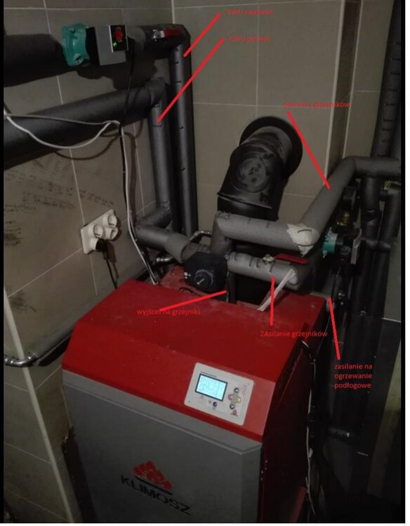

  1. ja już nie będę walczył z moim piecem, bo to i tak nie ma sensu, tyle będzie palił i już. Temperatura na grzejniki taka jest ustawiona bo to wychodzi z charakterystyki pogodowej która u mnie ustawiona jest na nr 5 i Tpok. 21 stopni.na parterze też mam przeszklenie jedno okno 3mx2.3m i 2,5x2.3m. na poddaszu mam pokoje po 25m^2 każdy i po 2 okna dachowe 160x78 i tam kamera termowizyjna wyłapała niedociągnięcia. Na każdym grzejniku mam ustawioną głowicę i nią steruje temperaturą w pokojach więc im cieplejsze grzejniki tym szybciej dogrzeje pokój,a fakt jest taki ze ciężko się je dogrzewa(możesz mieć racje ze grzejniki są źle dobrane) więc nadganiam wyższą temperaturą.na wiosnę ruszę z poprawą docieplenie i wszystko wyjdzie na następną zimę. do tej pory na pewno juz spaliłem ponad 4 tony pelletu(od września) w kotłowni mam jeszcze 29worków...więc dokupić trzeba.
  2. dołóż jeszcze izolacji na pozostałych rurkach, ogólnie izolacja rur powinna wynosić 20mm.

  4. obieg kotłowy grawitacyjnej prawie mi nie działa, dlatego wykorzystuje pompkę do CWU i termostat, który połączony z czujnikiem ustawionym na powrocie załącza i wyłącza pompkę CWU, minus tego to woda w wymienniku matemperaturę prawie taką jak temperatura pieca...ponad 60stopni

  6. a dużo tych rur miałeś do wymiany? a co z pompkami? zawór 4 drogowy tez na większa średnice zmieniłeś? nie posiadam regulatora ciągu

  9. mamy (chyba) takie same piece ja palę pelletem fi 8 mm i u mnie podajnik podaje z prędkością 3,8g/s ale te różnice mogą wynikać z wielkości i rodzaju pelletu. dzisiejszej nocy przy temperaturze -16 stopni piec spalił mi 39kg/dobę...a u Ciebie jak to wygląda?jakimi średnicami rur masz przyłączony piec, masz zawór 3 bądź 4 drogowy? masz po izolowane rury w kotłowni?30% wentylatora to nie jest aż tak dużo, jak włączysz tryb PID to on CI sam będzie zmniejszał tą prędkość. Zresztą w trybie auto tez da rade modulować parametry, wchodzisz w opcje palnika i tam masz wszystkie ustawienia

  14. niestety niezgodne z wymaganiami Klimosz...pseudo hydraulik zamontował calowe(fi 28mm) Spalanie przy mrozach (-16st C) to około 36kg/dobę) zwiększyłem nadmuch wentylatora na 30% przerwę w podawaniu na 17 sekund. Temperatura na parterze spadła do 22stopni(z 23,5-24) a na poddaszu utrzymuje się na poziomie 20-20,5st C.

  19. ja mam z kotła 3 wyjścia na instalacje. Jedno wyjscie to na CWU sterowany tylko i wyłącznie pompką do CWU. drugie środkowe(chyba główne) wyjscie jest na grzejniki i ono sterowane jest 4drogowym zaworem z siłownikiem(nim steruje charakterystyka pogodowa i temperatura powrotu) , a 3 wyjscie jest na ogrzewanie podłogowe i sterowane termostatem. Kocioł sporą część czasu pracuje raczej na mocy NOMINALNEJ 90-100% jak ogranicza on swoje parametry zgodnie ze sterowaniem PID, to temp na kotle przeważnie spada i znowu kocioł pracuje na 100%.Widząc co sie dzieje przy takich zimowych temperaturach to aż się boje pomyśleć co będzie gdy temperatura spadnie do -15-20stopni to musiałbym chyba piec ustawić na 10sek przerwy i 5 sekund podawania
