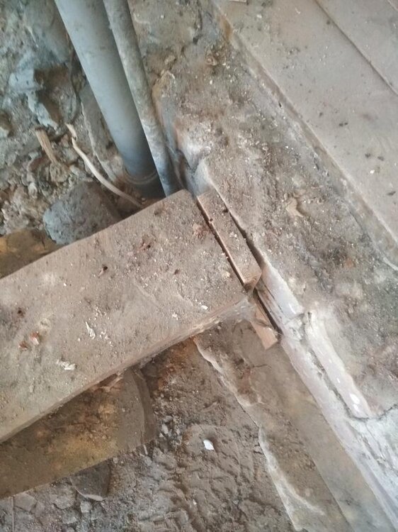

Prace umilałem sobie narzędziem do wyciągania gwoździ. O ile doskonale działało na tej bardziej współczesnej podłodze (już widziałem zyski z usługowego zdzierania podłóg), to na tej starej, nad gruntem wykończyło się pierwszego popołudnia. Podrdzewiałe peerelowskie gwoździe w legarach błyskawicznie pokonały nowoczesny hartowany i specjalnie selekcjonowany dla szwedzkiej firmy stop stali. Wyciągacz pękł Wyprułem (schowany na szczęście tylko w kilku miejscach) misternie utkany i precyzyjnie zabezpieczony przez stratami na przesyle system rur CO. Sprawne, mało używane, w atrakcyjnym kolorze grzejniki żeliwne mam na zbyciu . Grunt (glina) pod starą podłogą postanowiłem przesypać piachem odzyskanym w innej części i trochę zagęścić. W tle widać skutą część ściany żużlaka, którą musiałem usunąć, bo sama chciała się ewakuować. Wszędzie tam, gdzie były największe mostki (przy gruncie, w narożnikach) wilgoć z powietrza przedostała się do zalanych drutów (fi 6, na zmianę z drutem kolczastym) zbrojących, zamieniając je w większości w pył. Dziury będę później uzupełniał cementem (grunt głębokopenetrujący, na to łaty z betonu wypełniane kruszywem z komina. Pan Zenek napomknął, że posiadam szczęście, bo odkułem całe połacie ścian, niekiedy na sporą głębokość (kilkunastu cm) i bezpieczniej zrobić to etapami. Chałupa na razie łaskawie stoi. Do zwibrowania gliny przysposobiłem skoczka, poziom poszedł w dół z 10-15cm, po czym skończyły się środki, rozbolały mnie ręce i dałem sobie spokój. Na tak przygotowane podłoże, po długim zastanawianiu się kręcić beton samemu, jakoś sobie przywieźć, czy żeby mnie przywieziono wybrałem miksokreta. Miksokret okazał się być zarobiony i ciągle nie mógł dotrzeć, wróciłem więc do koncepcji samemu na ustawiony pomocnymi dłońmi kolegi poziom z rurek po CO. Pan od miksokreta uśmiechnął się w szczególny sposób jak to zobaczył na pomiarach Ostatecznie lany z kolorowej gruchy, najtańszy w okolicy beton sprężył się i dał radę, pokrywając nasz misternie układany poziom delikatnym nadmiarem (szkoda było dać na zwenątrz i potem czyścić rabatki).
W teorii wszystko wygląda ładnie, praktykę zamierzam wypróbować na sobie i zrelacjonować Po drodze do celu zacząłem od pozbycia się niepotrzebnych rzeczy: zdewastowałem zagrzybiały ganek i mostek cieplny w postaci balkonu na dwuteownikach (zawsze wiadomo w którym są miejscu na suficie): . Trochę zastanawiałem się nad kominem (usuwanie komina, to jednak spory koszt). Ostatecznie jednak rozebrałem cegła po cegle pod czujnym okiem nadzoru . W części chałupy była podłoga na gruncie, układana jeszcze przez tych, którzy wiedzieli, jak zrobić to dobrze. Legary na słupkach z cegły luźno ułożonych bezpośrednio na glinie. Przekładka z papy i kliny, na to sosnowe dechy na pióro-wpust. Całość po kilkudziesięciu latach idealnie równa, spasowana i bez żadnych dziur. Łkałem podczas zrywania, bo w tej części, gdzie podłogę chce zostawić, kładli ją już "współcześni" fachowcy i ma dziury na palce.
