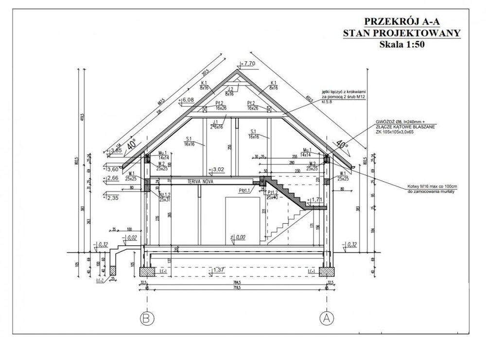

Ew. Może zamiast walczyć z architektem udać się bezpośrednio do konstruktora? Tylko właśnie potrzebuje informacje, czy wystarczy tylko zmienić konstrukcje dachu czy coś jeszcze i czy potem wystarczy dołączyć nowy projekt do odbioru budynku czy odrazu z projektem iść do starostwa?

Mówiłem już to na wstępie, po otrzymaniu pozwolenia słupy dalej były. Ściany poprzestawial również bez mojej zgody, tłumacząc że Rozstaw między ścianami jest zbyt duży, dlatego chciałbym znaleźć kogoś innego a tamtego Pana omijać z daleka. Czy jest sens to zmieniać teraz wogóle czy praktycznie cała konstrukcja musiałaby być zmieniona?
- 22 odpowiedzi
- dach
- konstrukcja
(i 2 więcej)
Jestem świeżo po otrzymaniu PNB, jeszcze nie zacząłem budowy. Także mam czas na ewentualne zmiany, tylko szukam informacji jak to wszystko ugryźć, gdyź obecny architekt nie był zbyt skłonny do pomocy w tym temacie..
- 22 odpowiedzi
- dach
- konstrukcja
(i 2 więcej)
Czyli jeżeli chciałbym zmienić konstrukcje dachu to rozumiem że ściany kolankowej też są do zmiany? Ile projektant może zainkasowac za taką zmianę, żeby to miało ręce i nogi?
- 22 odpowiedzi
- dach
- konstrukcja
(i 2 więcej)
wiem ze to konstrukcja platwiowo kleszczowa, lecz chodzi mi wlasnie o zmiane na krokwiowo-jętkową. czy taka konstrukcja ma szanse wytrzymac obciazenia przy takim rozstawie scian, oraz czy lepiej zostawić kat 40 czy warto go zwiekszyc?
- 22 odpowiedzi
- dach
- konstrukcja
(i 2 więcej)
Czyli zmiana na 45 stopni to już zmiana istotną bo podnosi dom o ok 25cm, z tego co wyliczyłem..
- 22 odpowiedzi
- dach
- konstrukcja
(i 2 więcej)
Teraz nurtuje mnie, czy zmiana konstrukcji, a dokładnie usunięcie tych słupów jest możliwe i nie będzie stwarzało większych problemów (tj. Czy porostu projektant nie poszedł na łatwiznę). Jeśli tak, to wystarczy że uzyskam pozwolenie od architekta na zmiany, znajdę innego konstruktora i porostu jakoś w dzienniczku się to odnotuje wraz z nowym rysunkiem, tak? (jeśli zachowałbym kat 40 stopni).
- 22 odpowiedzi
- dach
- konstrukcja
(i 2 więcej)
Kiedy traktuje się zmianę konstrukcji jako zmianę istotną a kiedy jako nieistotną? W Warunkach zabudowy mam kat od 35 do 45 stopni.
- 22 odpowiedzi
- dach
- konstrukcja
(i 2 więcej)
Uzyskałem również informację, ze lepiej byłoby przy okazji zmienić kąt dachu na 45', co pozwoliłoby na usunięcie górnych jętek - czy to ma sens?
- 22 odpowiedzi
- dach
- konstrukcja
(i 2 więcej)
Witam serdecznie, mam wydaje mi się, nietypowy problem. Otóż uzyskałem juz pozwolenie na budowę - jednak w projekcie, a dokładnie w konstrukcji dachu architekt wstawił mi 3 słupy przestawiając przy okazji trochę ściany (oczywiście bez informowania mnie). Chciałbym te słupy usunąć - rozpiętość dachu po ścianach zewnętrznych ma 8,1m. Na dach planuje dachówkę ceramiczną. Chciałbym prosić o informację, jak do tego podejść - czy wystarczy ew. wpis kierownika budowy, czy trzeba robić cały projekt zastępczy ? Oraz czy ta rozpiętość nie jest zbyt duża na konstrukcję bez słupów, do czego usilnie próbował mnie przekonać architekt... Dodam, że wolałbym znaleźć innego projektanta, niż tego co robił mi tą wieźbę. Czy muszę szukać ew. konstruktora czy architekta? oraz czy architekt, który wykonywał dla mnie ten projekt musi wyrazić jakieś zgody na zmiany ? (w projekcie chyba czegoś takiego nie mam). W załącznikach przesyłam rzuty wieźby. z góry dziękuję za informacje
- 22 odpowiedzi
- dach
- konstrukcja
(i 2 więcej)
