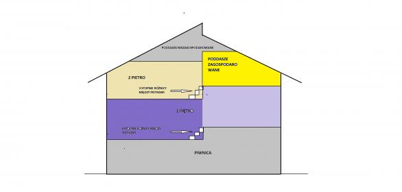

  1. Poniżej pokazuję taki mniej więcej szkic mojego domu, mam coś takiego jak niby takie półpiętro... Cały czas zastanawia mnie to dziwne wyliczenie z programu gdzie pokazuje 307m2 powierzchni do ogrzania a mnie z ręcznego wyliczania wychodzi około 190m2. Może podczas wprowadzania powinienem wybrać inny rodzaj budynku...hmm No ale piwnice mam nad ziemią. Spróbuję jeszcze raz to zrobić..
  2. Dzięki za adres i poniżej daje link do wyliczeń jakie wyszły. Dziwi mnie tylko to iż program pokazuje powierzchnie do ogrzewania aż 307m2. Ja dziś biegałem z miernikiem laserowym i wszystkie pomieszczenia które powinny być ogrzewane to prawie 190m2. Skąd taka różnica ? Dodam może jeszcze że na tym rysunku to co pokazane jest jako parter to u mnie jest to wysoka piwnica... http://cieplowlasciwie.pl/wynik/5a34
