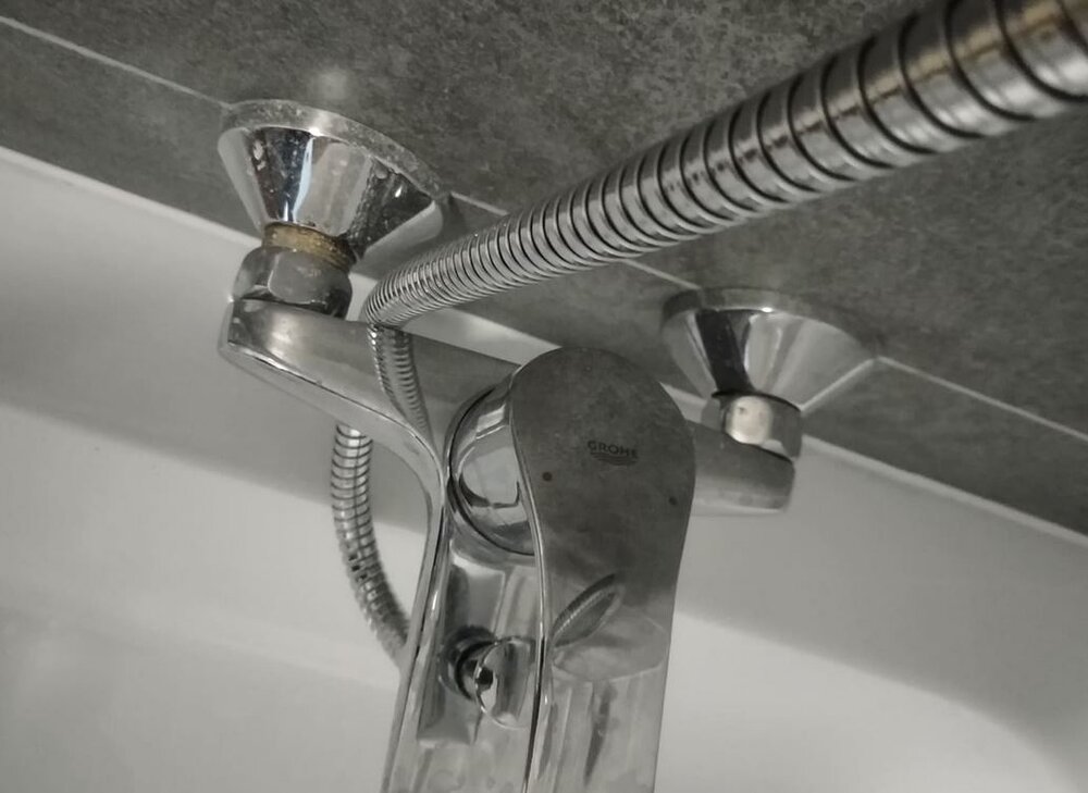

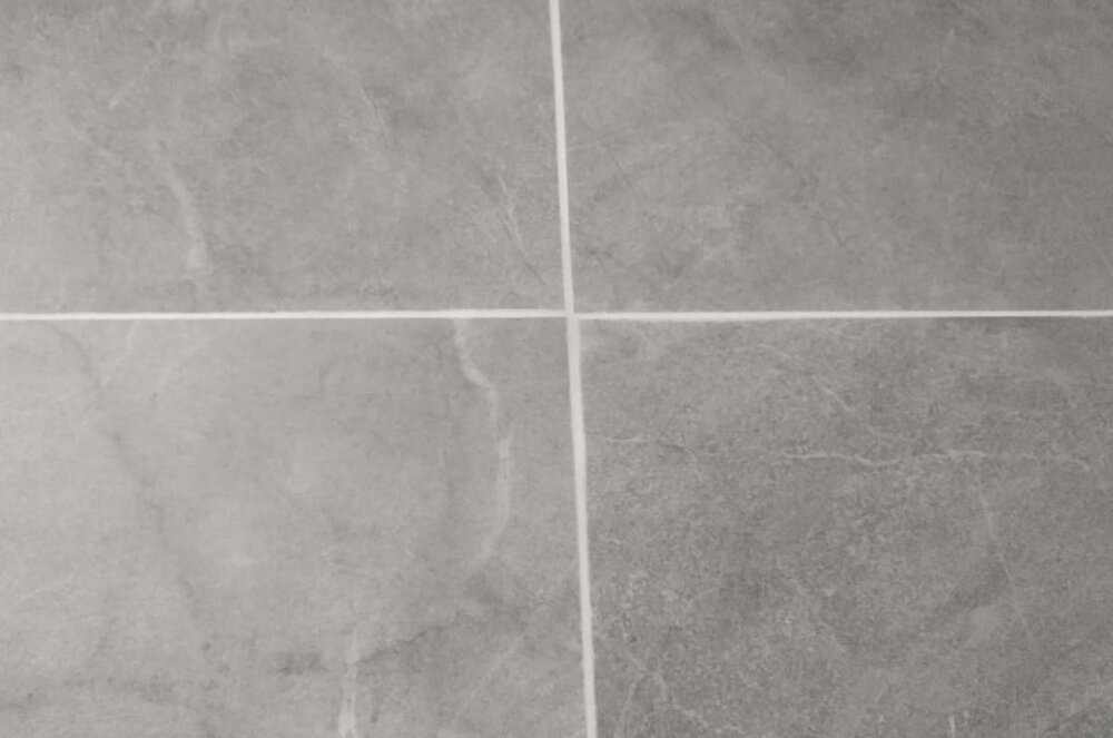

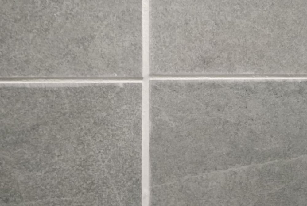

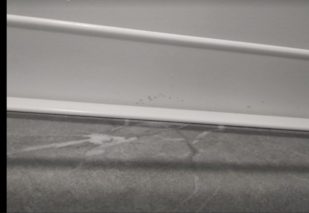

  16. Przy kranie się okazuje, że część przy ścianie też jest inna więc musieli coś wykombinować, bo jedno kółko jest większe, a drugie mniejsze i ta nakładka przy ścianie też sie rózni połyskiem i wielkością. Fugi też są nierówne: Przypuszczam, że jest możliwe wyrównanie tych fug w trakcie kładzenia i nie jest to kwestia szczęścia? No i wysokość prysznica, a ja mam niecałe 1,80 Też powinienem im powiedzieć, że jednak trochę wyżej? Ekipa nie ma żadnych standardów i to zlecający ma pilnować wszystkiego? Tak jak wspomniałem kasa zapłacona, a ekipa sama nie chce już naprawiać i twierdzą abym sobie wziął kogoś innego bo oni już nie chcą tutaj poprawiać. Będę domagał się zwrotu zapłaconych środków, do tego dochodzi przecież materiał. Tak naprawdę wychodzi na to, że wszystko jest nie tak. Tylko nie wiem czy będą chcieli cokolwiek zwrócić.

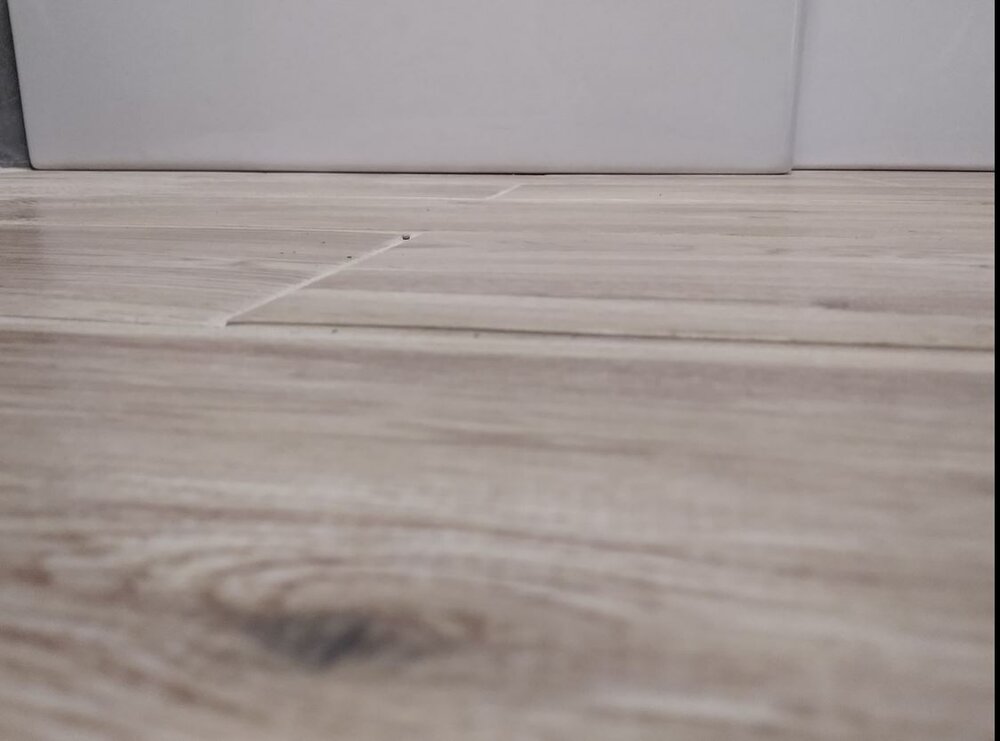

  17. Dokładnie sprawdziłem jeszcze kilka rzeczy. Płytka do płytki są położone nierówno. W sensie są róznice poziomów. Ściana: . To samo tyczy się podłogi: Rozumiem, że nie jest to standard i dopuszczalne? bo na pewno estetycznie bardzo przeszkadza no i przy chodzeniu jednak przeszkadza i to w bucie, a co dopiero boso.

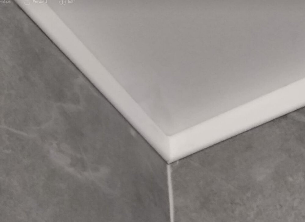

  18. Powiedziałem, że jak będą szlifować to podobno deweloper nie pozwala na balkonie. Na pewno nie mówiłem aby naklejali listwę, ale rano płytek nie bylo a jak przyszedłem wieczorem to płytki były położone. To samo tyczy się listwy, przyszedłem wieczorem przychodzę i brakuje 5 cm do sufitu. Rozpoczynając pracę kupiłem same płytki, bo liczyłem, że będą do sufitu i rogi będą zeszlifowane więc żadnych listew nie planowałem. Jak poprzyklejali krzywo, to już było za późno. Zaproponowali, że spróbują listwę na to, bo był sufit nierówny nie trzymał poziomu więc wtedy pojechali do sklepu i kupili listwy, a płytki podobno na rogu nie chciało im się szlifować bo nie chcieli pracować w kurzu. Takie były dokładnie ich słowa. Sufit miał być nierówny na 3 cm. Zmierzyłem dzisiaj i jest maks 1 cm róznicy poziomu pomiędzy jednym a drugim rogiem więc tutaj poszła jawna ściema. Czy nie ma czegoś takiego jak gwarancja w tej branży jak możliwość domagania się poprawek. Tylko jest wchodzimy, szybko spójrz jak to wygląda, zapłać i już nas nic nie interesuje? Sytuacja jest dodatkowa skomplikowana, że nie było podpisanej żadnej umowy.

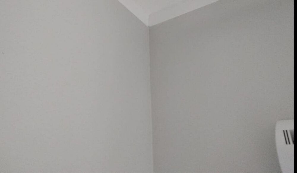

  19. Tak wygląda na prześwity, a nawet bardziej na to, że tak jakby nie było pomalowane równo i nie zajechali do końca pędzlem stąd użyłem brakowało farby bo nie przejechali białą farbą. I tak w każdym rogu salonu. Stwierdzili, że narzędzia się zużyły. Nie wiem nie znam się na budowlance i jak to działa, dopiero teraz jak badam temat to wychodzi wszystko na wierzch.

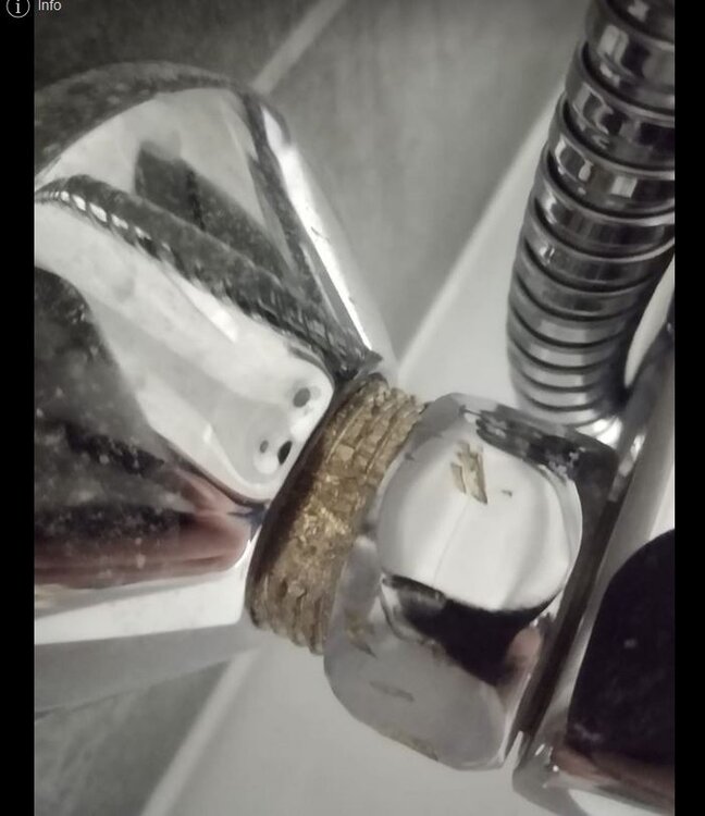

  22. 3. Bateria + prysznic Czy tak powinni mi zostawić baterię. Podobno wina hydraulika bo za długo zostawił i się nie da. 4. Gniazdko Czy gniazdko powinno być tak zamontowane? NIestety docisnąć się nie da coś blokuje. To gniazdko przesuwali. 5. Rogi malowanie W każdym rogu jest tak jakby nie domalowane w salonie jest tak jakby brakowało farby i ewidentna kropka. 6 Narzędzia Czy to normalne, że ekipa kupuje narzędzia na mój koszt. Wiertła, pędzle, wiadro, jakieś mieszadlła. Wyszło 300 zł a nic mi nie zostało wiertła się podobno złamały, pędzle były brudne w farbie itd. 7. Łazienka podłoga Czy gres na podłodze jeden kawałek obok drugiego, czy one powinny mieć różnice poziomów. Zdjęcia nie mam, ale ewidentnie przesuwając nogą te poziomy są różne. 8. Szerokość fug. Tutaj się kompletnie nie znam, ale to normalne, że w jednym miejscu fugi na ścianach są szeroki, a w innyc prawie w ogóle nie ma, bo znalazłem dzisiaj kilka takich przypadków jak się przyjrzałem, plus fugi nie na tych samych poziomach płytek obok siebie. Czy to po prostu tak trudno wymierzyć? Dziekuję z góry za wszystkie odpowiedzi, bo może pomoże mi to w rozmowie i ewentualnym zwrocie. Dodam, że wykończyli mieszkanie w 4 dni z kawałkiem, bo piatego skończyli w południe, a pracowali od 8 do 17.40 około. Czy to jest możliwe. Mieszkanie 39 metrów: 2 razy pomalowanie ścian i sufitów., bez gładzi.Łazienki płytki plus na podłodze gres. I montaż wanny, gerberitu, kolumny prysznicowe na ścianie i baterii. Przeniesienie dwóch gniazdek Płytek na ścianie jakieś 22 m2 a na podłodze 5,15 m2. Plus montaż suszarki na suficie. Mieszkanie w stanie deweloperskim.

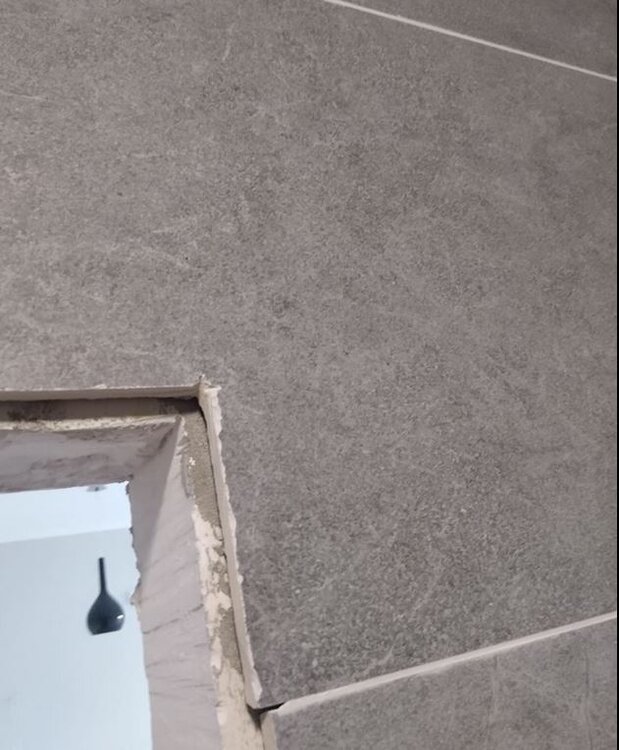

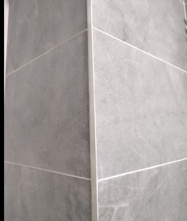

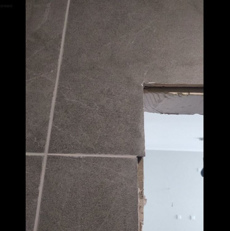

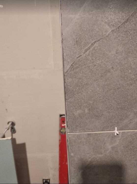

  23. Cześć, Zakończyli u mnie remont mieszkania fachowcy i wiele rzeczy mi się nie podoba. Niestety kasa zapłacona i bronią się różnymi argumentami stąd też moja prośba o pomoc w obaleniu kilku tez. Oczywiście o ile nie mają racji: 1. Narożnik w łazience. Tutaj chciałem płytka na płytkę, ale podobno płytki kruche. Płytka niby 1 klasa 130 zł za metr Organic Matt Grey 898x328 Poniżej 3 zdjęcia. Listwy jest jakaś odstająca i z jednej strony. Z drugiej widać fugę i raz jest na prawie 5 mm a raz prawie w ogóle. Dorzyam też zdjęcie przed fugą. Czy to tak powinno być wykończone, oczywiście nie chciałem żadnych listew. mm 2. Wrzucili mi przy suficie taką plastikową listwę. Oczywiście planowałem płytki do sufitu. Bronią się, żę sufit nierówny na 3 cm. Czy to możliwe, że taki był od dewelopera? Z tego powodu brakło im 5 cm u góry i przykleili plastikową listwę. Dodatkowo 2 plamy na suficie. Za chwilę dalsza część.

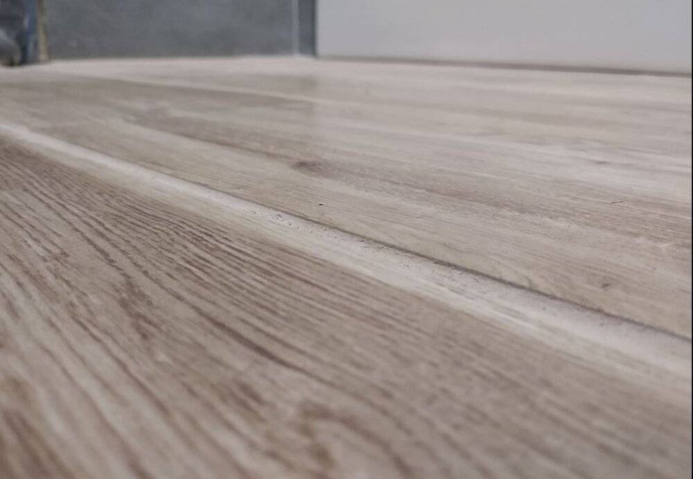

  24. Właśnie się zastanawiam, czy 5mm to dużo (tyle ma tańszy podkład), bo panele, które wybrałem mają 8mm. Łącznie więc 13. W salonie planuję winylowe 5mm +1,5 mm podkładu do nich więc 6,5 mm. Róznica poziomów więc 6,5 mm, przy droższym podkładzie byłoby to 3,5 mm. Czy zarówno przy jednej i drugiej różnicy poziomów w pomieszczeniach 6,5 mm i 3,5mm przy droższym podkładzie trzeba i tak użyć listwy, aby wyrównać poziom w jednym i drugim pomieszczniu?. Tak czy inaczej będą drzwi do sypialni. Pytam, bo tak mi mówił Pan w sklepie sugerując ze dlatego lepiej winyle w całym mieszkaniu, bo róznica poziomów będzie i trzeba to jakąś listwą czy coś.
