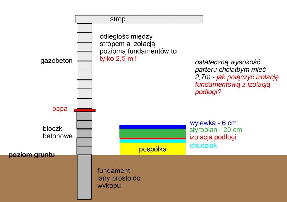

Piszesz: Izolację podłogi na gruncie musisz zrobić wyżej niż izolację poziomą fundamentów - na ścianie wyjdzie ponad posadzkę izolacja. dlatego to wyżej jakoś mi tu nie grało. Czyli na poziomą izolację użyć CP1, która połączy izolację pozioma fundamentów (papę) z izolacją podłogi (folię). I spokojnie będzie to można otynkować, i tynk powinien się ładnie trzymać tej izolacji? Domyślam się, że ogrzewanie podłogowe może być stosowane bez żadnych przeciwwskazań - prawda?
No o to chodzi, że nie mogę zrobić izolacji podłogi powyżej izolacji fundamentów - ponieważ miałbym wysokość pomieszczenie 2,2 m (a w rzeczywistości kondygnacji /a jest to parter budynku parterowego/) Liczę na jakieś inne podpowiedzi jeszcze. Muszę jakoś połączyć izolację poziomą fundamentów z izolację podłogi na gruncie, która jest poniżej izolacji fundamentowej.
Witam, remontuję/wykańczam dom, który dziadek wybudował z 15 lat temu. I mam problem z izolację poziomą fundamentów i posadzki. Wysokość od izolacji poziomej fundamentu do stropu to tylko 2,5 m! A wysokość kondygnacji chciałbym mieć 2,7 m. Jak połączyć te dwie izolacje aby było to z głową zrobione? Nadmienię jeszcze że nie za bardzo wystaje ta papa od środka domu aby się z nią jakoś połączyć Więc bardzo liczę na waszą pomoc jak poprawnie to wszystko zrobić aby w przyszłości nie mieć problemów. Wklejam rysunek poglądowy. I jeszcze jedno pytanie - ile powinna wynosić pospółka pod chudziakiem - jakie jest minimum?
