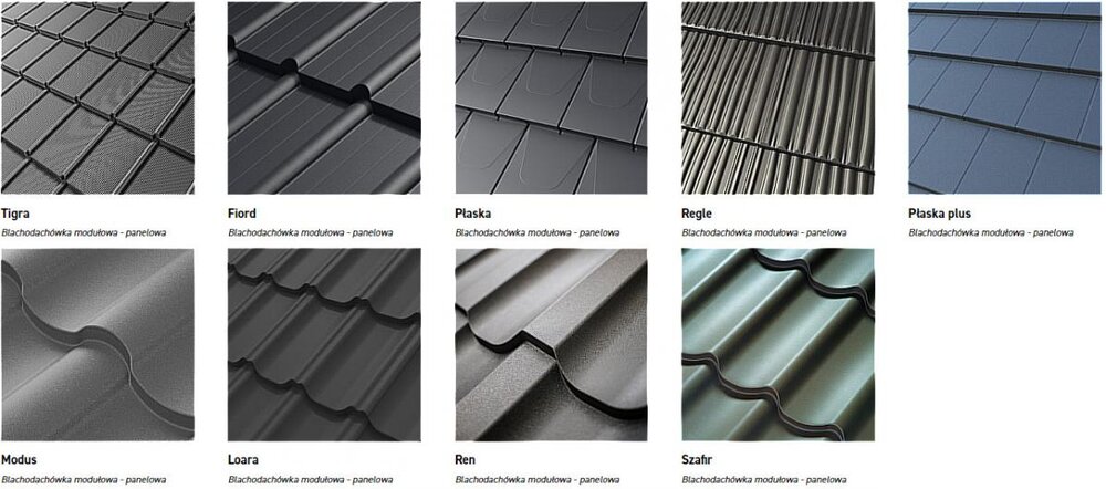

Jaka blachodachówka do dachu z lukarnami?
Blachy Pruszyński odpowiedział jozwiel → na topic → FORUM EKSPERCKIE: Blachy Pruszyński
Dzień dobry, Wybór odpowiedniej blachodachówki do dachu z lukarnami może być kluczowy dla osiągnięcia trwałego, estetycznego i łatwego w montażu pokrycia. Istnieje kilka rodzajów blachodachówek, które spełniają te kryteria, z różnymi zaletami i wadami. Blachodachówki panelowe/modułowe, są popularnym wyborem ze względu na swoją trwałość, odporność na korozję i łatwość montażu. Mają prostą, modułową konstrukcję, co ułatwia montaż na dachu z lukarnami. Dodatkowo, blachodachówki modułowe są dostępne w różnorodnych kolorach i wzorach, co pozwala dopasować je do indywidualnych preferencji estetycznych. Na trwałość największy wpływ ma zastosowana powłoka ochronna. Przegląd powłok dla pokryć dachowych Blachy Pruszyński, można podejrzeć na stronie internetowej: https://pruszynski.com.pl/produkt/powloki-ochronne/ Wybór odpowiedniego rodzaju blachodachówki do dachu z lukarnami zależy głównie od preferencji i potrzeb indywidualnego inwestora. Istnieje wiele czynników, takich jak estetyka, trwałość, łatwość montażu i dostępność, które należy wziąć pod uwagę. Każdy rodzaj blachodachówki ma swoje zalety i wady, dlatego ważne jest, aby inwestor dokładnie przeanalizował swoje wymagania i skonsultował się z profesjonalistą, aby podjąć najlepszą decyzję odpowiadającą jego potrzebom i oczekiwaniom. __________________________________ Blachodachówki panelowe Blachy Pruszyński -

Jaki profil blachodachówki?
Blachy Pruszyński odpowiedział piotrpodlasin22 → na topic → FORUM EKSPERCKIE: Blachy Pruszyński
Zarówno płaskie, jak i faliste modele są wykonane z tego samego materiału - ocykowanej blachy stalowej z zastosowaniem powłoki ochronnej. Dlatego też, posiadają one identyczne parametry pod względem odporności na promieniowanie UV oraz korozję. W przypadku wyboru blachodachówki, warto kierować się własnymi preferencjami estetycznymi i wybierać model, który najbardziej odpowiada naszym upodobaniom.Jednakże, istotne jest również przemyślane dobranie blachy o odpowiedniej powłoce zabezpieczającej. W naszej ofercie dostępne są różne modele, które różnią się parametrami odpornościowymi. Na naszej stronie internetowej znajduje się tabela, w której przedstawione jest krótkie porównanie tych powłok: => https://pruszynski.com.pl/produkt/powloki-ochronne/ Serdecznie zachęcamy do zapoznania się z powyższymi informacjami przed dokonaniem ostatecznego wyboru. -

Blachodachówka FIORD czy TIGRA?
Blachy Pruszyński odpowiedział kowal_09 → na topic → FORUM EKSPERCKIE: Blachy Pruszyński
Firma Blachy Pruszyński to solidny i renomowany producent materiałów budowlanych, który oferuje szeroki wybór produktów do pokrycia dachów i elewacji. Wszystkie produkty tej firmy spełniają najwyższe standardy jakościowe, co zostało potwierdzone licznymi certyfikatami oraz pozytywnymi opiniami klientów. Firma kupuje blachy do produkcji od największych koncernów stalowych i hut na świecie, co pozwala na uzyskanie materiałów o wysokiej jakości. Proces produkcji jest dokładnie kontrolowany, a surowce pochodzą od dostawców, którzy są znani z jakości (ArcelorMittal, Voestalpine) i niezawodności swoich produktów. Wszystko to pozwala na uzyskanie materiałów o wysokiej jakości i trwałości, które są odporne na warunki atmosferyczne i korozję. Na wszystkie produkty udzielane są pisemne gwarancje producenta nawet do 50 lat, co daje pewność, że zakupiony dach będzie długo zachowywał swoją pierwotną jakość. -
Obydwie blachodachówki FIORD i TIGRA to dobre jakościowo produkty, ale różnią się między sobą nieco pod względem wyglądu oraz właściwości technicznych. Blachodachówka FIORD ma bardziej klasyczny, tradycyjny wygląd, natomiast TIGRA jest bardziej nowoczesna i elegancka. W przypadku czarnego koloru, obie blachodachówki będą dobrze się prezentować, ale TIGRA może być bardziej atrakcyjna dla osób, które szukają bardziej nowoczesnego wyglądu.Wymienione blachodachówki są odporne na warunki atmosferyczne i korozję, ale TIGRA ma nieco lepsze parametry mechaniczne i jest trochę bardziej odporna na uderzenia oraz uszkodzenia, ze względu na profilowanie powierzchni nanofalą. Ostateczny wybór zależy od indywidualnych preferencji i potrzeb inwestora. -
Wybór blachodachówki
Blachy Pruszyński odpowiedział anetasierak → na topic → FORUM EKSPERCKIE: Blachy Pruszyński
Firma Blachy Pruszyński oferuje szeroki wybór kolorów i wzorów blachodachówki, które z pewnością pozwolą dopasować kolor i styl do indywidualnych potrzeb i preferencji. Jeśli chodzi o wybór odpowiedniego koloru i wzoru blachodachówki do domu ze skomlikowanym dachem, warto kierować się kilkoma kryteriami. Po pierwsze, należy zwrócić uwagę na styl budynku oraz jego kolorystykę. Dobór koloru blachodachówki powinien być dopasowany do koloru elewacji, aby stworzyć spójny i harmonijny wygląd całego budynku. Po drugie, należy wziąć pod uwagę fakturę blachodachówki i jej wzór. W przypadku domu ze skomplikowanym dachem, zaleca się wybór blachodachówki o mniejszym wymiarze - blachodachówki panelowej (modułowej), która pozwoli na łatwiejsze dopasowanie do kształtu dachu. Dodatkowo, wybór blachodachówki panelowej, to mniejsza ilość odpadów i w konsekwncji niższa cena dachu. Proszę zerknąć na ofertę naszych blachodachówek panelowych: => https://pruszynski.com.pl/produkt/pokrycia-dachowe/blachodachowka-panelowa-modulowa/ _________________________ Blachodachówki panelowe - Blachy Pruszyński -
