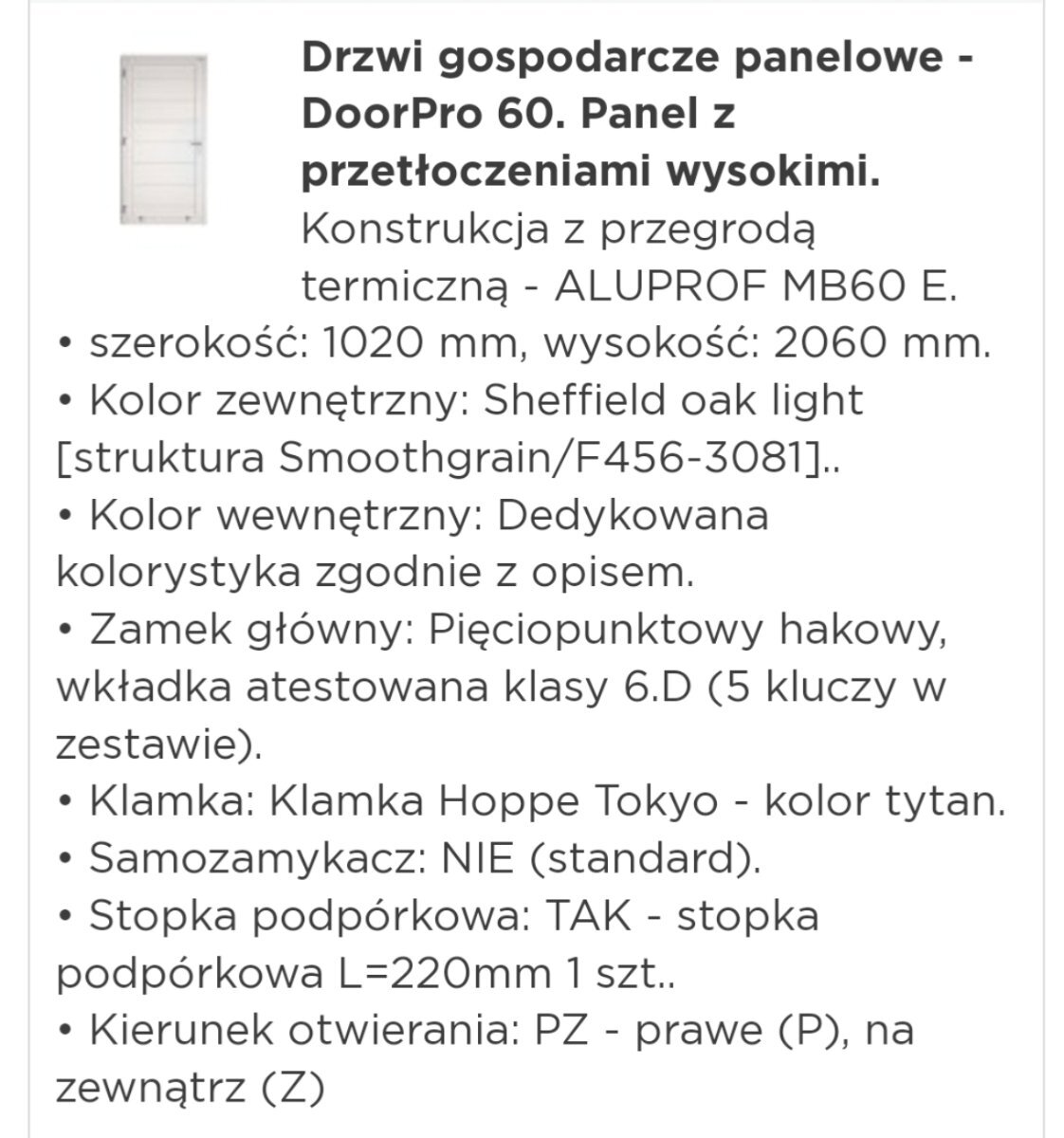

Witam, posiadam drzwi garazowe jak w opisie zalacznika, Wisniowski DoorPro 60. Drzwi opadly tzn skrzydlo, widac roznice w szerokosci szczeliny miedzy skrzydlem a oscieznica po zamknieciu, do tego lekko zaczynaja haczyc spoden po kostce, maja taka wlosowata uszczelke na dole. Drzwi otwierane na zewnatrz. Sa trzy zawiasy - czy moge prosic o łopatologiczna instrukcje jak wyregulowac drzwi? Z gory dziekuje.
