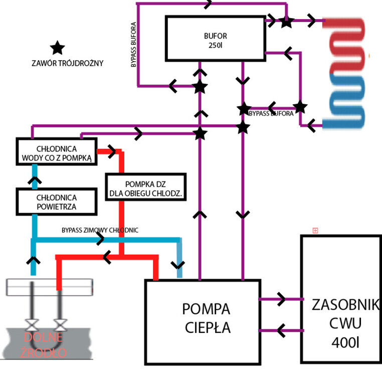

Kurcze rozmawiałem jeszcze raz z instalatorami i mam jeszcze większy mętlik w głowie, teraz słyszę historię o pompkach wspomagających i zaworach zwrotnych aby ciecz nie szła krótszą drogą przez pompę. Szybka piłka - Owczar z twoich doświadczeń jaka pompka jest potrzebna aby przepchnąć glikol z odwiertów 4x80 przez chłodnice rekuperatora i wymiennik ciepła spięte szeregowo, zakładając że pompa wbudowana w pompę ciepła aktualnie nie działa. Jakiego przepływu powinienem się wtedy spodziewać? -

Dzięki za odpowiedź, On to tłumaczy tak , że miał złe doświadczenia z takim spinaniem bo wyskakiwały mu błędy w pompach, że za duży opór przepływu i przechodziły w tryb awaryjny. Generalnie ja byłbym w stanie wyłączać tą pompkę na bocznym obiegu kiedy główna pompa działa (obczaiłem API Nibe UpLink ). Co do kosztów dodatkowej pompki - to sytuacja wygląda tak że to przyłączenie równoległe z pompką mam już w "promocji" w cenie instalacji, na pewno nie odzyskam tej kasy ani nie dostanę obniżki jak z tego zrezygnuje. Pytanie tylko czy pompka Grundfos Alpha 25/60 nie będzie za słaba aby dać odpowiedni przepływ DZ ( 4 x 80m) przez chłodnicę reku i wymiennik. -

Dzięki - rozmawiałem z moim wykonawcą i on mówi, że w jego instalacjach chłodzenie idzie w równoległym obiegu, bo on inaczej nie może zagwarantować że pompa ciepła będzie dobrze funkcjonować. Osobny obieg to też osobna pompka obiegowa DZ. Schemat poniżej Rozumiem jego motywację, chociaż układ jest moim zdaniem bardziej skomplikowany. Czy takie rozwiązanie ma dla mnie jakieś wady, jeżeli jest zrobione w cenie instalacji? Pytałem go się co się będzie działo kiedy obie pompki będą działały na raz - mówi że nic. Orientacyjnie jak często PC włącza się w lecie do grzania CWU? -
