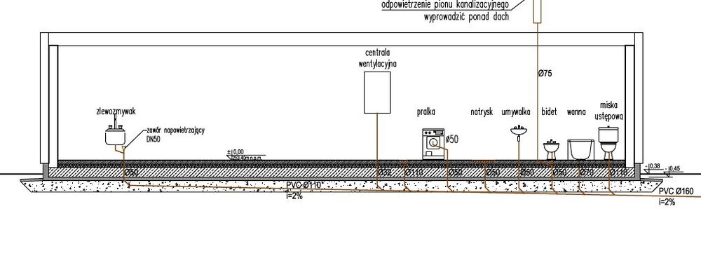

Pomoże ktoś rozszyfrować projekt kanalizacji ponieważ jest tak ogólnie zrobiony że mam cieżko z niego coś wywnioskować. Z tego co mi sie wydaję i jak ja bym to widział to robię tylko średnice 160 i 110 w piasku i np robie 1 wyjście w łazience 110 i reszte mniejszych średnic daję już w izolacji w podłodze w styropianie ? Czy odrazu każde wyjście prowadze do głównej rury w piasku ? Oto całość schematów:- 202 odpowiedzi
