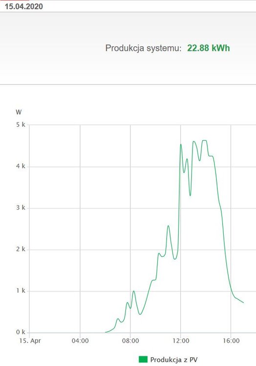

  5. jak uzyskać taki wykres?

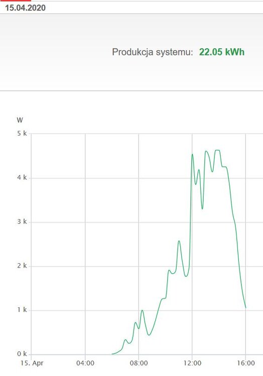

  6. no i jest zjazd - tylko napięcie na wszystkich optymalizatorach dalej wydaje się mieć conajmniej 750V - czyli 10x60v + 8 x 15-20 (większość ma 19-20v) więc te 150V wschodnie skrzydło teoretycznie daje więc zmiana na P404 chyba nic by nie pomogła w kwestii by utrzymać napięcie 750V - bo ono cały czas jest w tych okolicach 17:00 napięcia na optymalizatorach wschodnich dalej w okolicach 19V, zachodnie trzymają 60V czyli dalej razem jest w okolicach 750V ale produkcja spadła na 600wat - czyli co kwadrans o 80-100wat i dane z optymalizatorów: zachodni wschodni o 17:55 produkuje niby dalej około 550wat produkcja z dzisiaj to 24kw przy instalacji o mocy 6,3kwp - czyli wychodzi 4kw z 1kwp - to chyba również słaby wynik jak na dzisiejszy całkiem słoneczny dzień. a rekord jaki miałem to 32kw/dzień
  7. 15:30 - moc z 3,9 spadła na 2 - zachodnie opty mają po 60V, wschodnie spadają na 18,5 czyli 600V + 148V - daje już lekko poniżej 750V to co jest problemem? że napięcie spada poniżej 750V czy że opty pracują na 60V zamiast np. na 65-70V (gdyby użyć P404)? bo skoro na 60V dawały 3,9kw to co powoduje obniżkę produkcji? spadek Volt z powodu zacienienia wschodniej połaci? czyli użycie optymalizatorów P370 powoduje że zawsze moduł pracuje nieoptymalnie po dojściu do 60V? bo dobija w słoneczny dzień do 60V i następuje ścięcie wydajności? 16:00 napięcia na optymalizatorach wschodnich w granicach 16-20V czyli dalej razem jest w okolicach 750V ale produkcja spadła na okolice 1kw - panele zachodnie produkują 100w/szt a pół godziny temu/godzinę temu było to 250-300w - a słońce świeci w zasadzie dalej mocno
  8. zachodnie dają 59V a wschodnie 21V, czyli jak rozumiem 590V + 168V = 758V - więcej niż 750V więc system działa pełną mocą. za 30minut jak rozumiem zachodnia połać dojdzie na maxa czyli 10x60V i dopóki wschodnia dawać będzie brakujące 150V będzie dobrze - ale jak zejdzie na np. 17V na panel i suma woltów będzie np. 730-740V to nastąpi drastyczny spadek produkcji. dobrze to rozumiem? o 15:15 zachodnie dobiły do 60V a wschodnie spadły na około 19V - czyli razem około 750-755V
  9. a co dadzą 2 moduły/panele na stronie wschodniej? rozumiem że poprawią sytuację rano - ale chyba większy problem jest ze stroną zachodnią gdzie słońce daje max'a a mam produkcję 800wat bo jak rozumiem 60Vx10 i 15-20Vx8 = daje napięcie mniejsze od 750V ? czyli dodatkowe panele poprawią sytuację ale przejście na P404 to jest prawdziwe rozwiązanie problemu jak rozumiem?
  10. czyli jak rozumiem - rano mam "płasko" po wschodniej stronie bo 8 paneli daje max 60V (czyli 480V) i instalacja nie rusza aż do momentu gdy włączy się zachodnia strona a po południu odwrotnie - wschodnia jak spadnie z napięciem na 20V to o 16 zachodnia strona nie daje napięcia "rozruchu" 750V. czy dobrze rozumiem? i jak rozumiem zmiana na P404 by poprawiła sprawę zarówno na wschodniej i zachodniej połaci (o ile napięcia dobijają na tych połaciach do 60V) ?

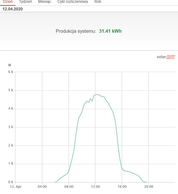

  11. mam nadzieję że o ten wykres chodzi - produkcja z dnia 12.4 cały dzień był słoneczny(moc instalacji 6,3kwp) ODCZYTY: 1 - o 13:25 -produkcja 4,2kw - mam napięcie na optymalizatorach połudn-zach 48V a na wschodnich 33V 2 - o 14:22 -prod 4,5kw - napięcie na optymalizatorach połudn-zach 55V a na wschodnich 25V może problemem jest inwerter ? mam SE7K czyli na moc 10kw (choć mam tylko 6,3) - wybrany taki z zapasem na ewentualną rozbudowę instalacji i uklad paneli - południe na dole
  12. mam P370 - 10 paneli na południowym zachodzie jest idealnie oświetlonych bez kawałka cienia - 8 paneli wschodnich około 16 wchodzi w cień
  13. Sorry że w tym wątku ale wydaje mi się że zdiagnozowałeś problem z moją instalacją. Czy ten błąd instalatorów systemów solarEdge: blokowanie opty (chodzi o blokowanie się optymalizatorów?) może dawać taki efekt że zacienienie jednej połaci dachowej blokuje mi prawie całkowicie produkcję z drugiej połaci? Mam instalację od tygodnia i wydaje mi się że coś mam skopane. Mam ją na dwóch połaciach dachowych - na wschodzie 8 paneli q.cels q.peak duo 350 - moc 2,8 kwp Na połaci pod kątem prostym do tej wschodniej (czyli południowy-zachód) mam kolejne 10 panel - moc 3,5 kwp Wszystko wpięte do solaredge SE7 - ponoć na jednej linii. Około godziny 16 jak połać wschodnia staje się zacieniona - następuje praktycznie spadek produkcji na 800wat - na wykresie to jest taki spadek produkcji w ciągu 60 minut z 4-5kw na nawet niecały 1 kw. Dzwoniłem do wykonawcy i ponoć coś tam sprawdził i twierdzi że ponoć wszystko jest ok. Dla mnie dziwna sytuacja by o 16:00 w pełnym słońcu panele o mocy 3,5 kwp dawały tylko 0,8kw gdy półgodziny/godzinę wcześniej dawały ponad 4 - taką sytuację mam codziennie jak świeci słońce jak ostatnio - czyli np. w dniu 12.iV. Czy powinienem jednak męczyć wykonawcę ? Np. żeby rozdzielił linie dla obu połaci?
