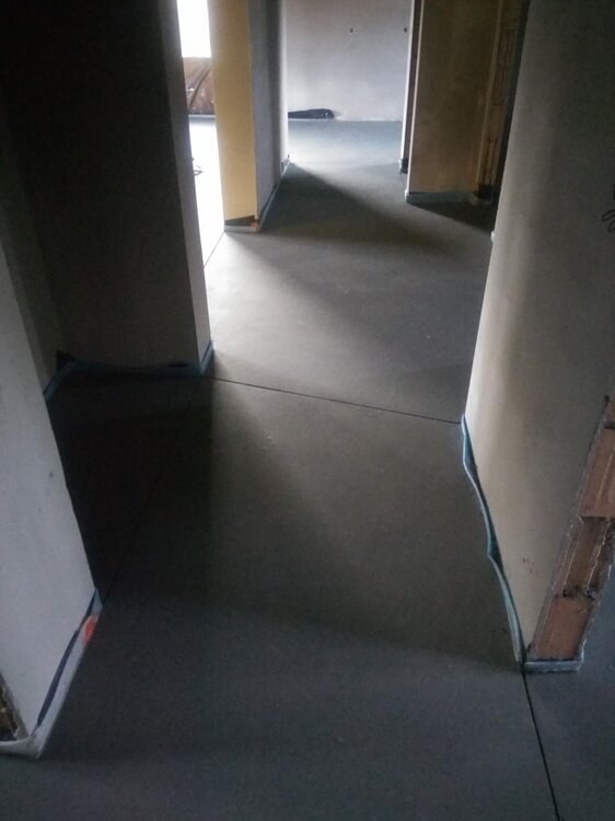

Salon to 7x4,8m więc całość to ~35m, podzielona na pół. Docelowo pójdzie tam prawdopodobnie deska, prostopadle do dylatacji, więc tu problemu raczej nie powinno być. Kombinacje będą przy przejściu między deską z salonu a płytkami w kuchni, gdzie będzie musiała zostać zastosowana dylatacja z korka dokładnie nad dylatacją wylewki. Taśma dylatacyjna wygląda tak, chociaż nie jestem pewien, czy w każdym miejscu (jak mniemam to ta z fartuchem?): Pewien nie jestem, ale nie widzę w tej chwili żadnych symptomów świadczących o jej zapowietrzeniu (poza słabszym przepływem niż w przypadku pozostałych pętli). Jeżeli zdiagnozuję, że pętla nie grzeje jak powinna, będę kombinował z jej odpowietrzeniem przez zapodanie dużo większego strumienia niż do tej pory, choćby to miała być pompa zewnętrzna. Bardziej niż zapowietrzenia obawiam się o promień gięcia tej pętli - czy on czasem nie powoduje tutaj zwiększenia oporów przepływu, bo wtedy pewnie trzebaby kuć w tym miejscu i rurkę poprawiać, o ile to w ogóle jest możliwe. -

Obwody były odpowietrzane - każdy po kolei poprzez przykręcenie wszystkich sekcji, zostawienie każdej jednej po kolei na kilka minut z przepływem nawet powyżej 2,5l/min. Piec ma system automatycznego odpowietrzania układu (zresztą aktywowany z poziomu regulatora CW400). Na początku pracy było słychać jak się układ odpowietrza, ale teraz pracuje cicho, bez bąbelkowania. Pytanie, czy w momencie, gdy wylewka jest już wysuszona (przy używaniu temperatury wygrzewania max 25 stopni), to czy gdy później zapodam jej 40 (nawet stopniowo), to czy też popęka. Wg mojego wykonawcy - wtedy już nie. Trudno mi powiedzieć na pewno, czy dylatacje porobione są poprawnie, ale nie wyglądają, żeby były w nieodpowiednich miejscach: Są pod każdymi drzwiami na granicy pomieszczeń, salon podzielony na pół (jedna połówka to ok. 4,8x3,5m. -
