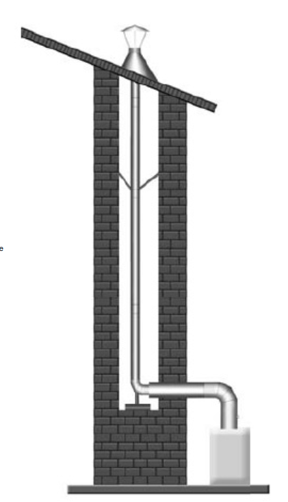

Zakup rur dwuściennych do kotła gazowego
zkubinski odpowiedział zkubinski → na topic → Kotły na paliwa stałe
Dobrze pan rozumie. Dokładnie to o czym mówię widać na rysunku dlatego go dałem aby nie było niedomówień. -
Czyli wychodzi na to, że gdybym kupił to co proponuje sprzedawca, to mógłbym mieć problem. Wkurza mnie u sprzedawców to, że od siebie dają minimum, a od klienta wyciskają maksimum. Więc szukam innego sprzedawcy po prostu. -

Stoję przed zakupem rury dwuściennej do komina gazowego. Mam upatrzonego producenta kotła gazowego i mam kilka pytań 1. Producent kotłów gazowych w swojej ofercie ma kotły gazowe które obsługują rury o następujących średnicach 60/100 - problem jest taki, że sprzedawca chce mi sprzedać rury 80/130 twierdząc, że jest bardziej uniwersalny. Czy iść na takie propozycje i kupić taki wkład? 2. Jako, że mam kanał wentylacyjny o szerokości 130x140mm to sprzedawca chce mi sprzedać wkład o średnicy 80/130 - z tym, że największa średnica (130mm) rury wychodzącej z pieca gazowego kończyłaby się na wejściu do kanału wentylacyjnego, a po całej długości komina ponad dach szła by rura o średnicy 80mm, bo sprzedawca twierdzi, że rura zasysająca powietrze będzie je zasycać z kanału wentylacyjnego do którego będzie podpięta - rysunek jak niżej. Czy zgadzać się na takie propozycje? Czy takie rozwiązanie nie ma jakichś wad?
