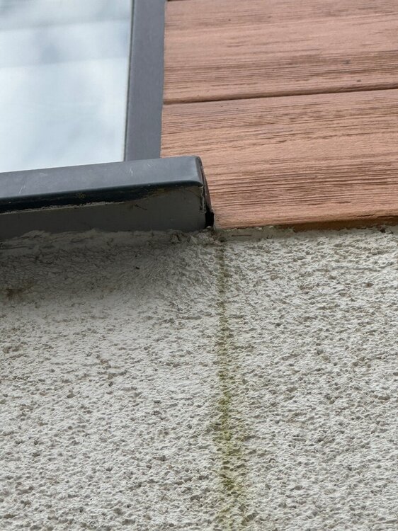

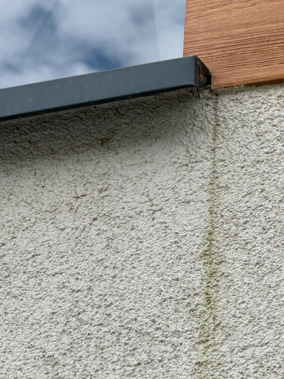

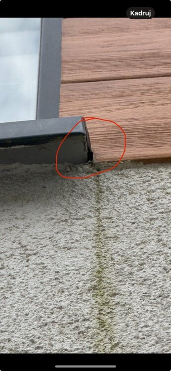

Zaciek na elewacji - wada parapetu ?
robert_gda1 odpowiedział robert_gda1 → na topic → Wykończenie ścian; elewacje zewnętrzne
Deweloper… czy da się coś z tym zrobić ? Zauważyłem że ten jako jedyny ma tu przerwę, może trzeba to zatkać ? czy doczyszczę czymś taki zaciek ? -
