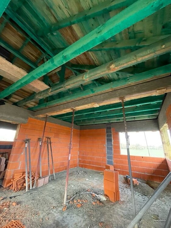

Tak, tam jest pociąg. Patrząc od dołu chciałem to zrobić jak niżej, aby też bezpośrednio do kartongipsu nie przylegało ocieplenie: Wersja 1: * Karton gips + stelarz, Płyta OSB, Belka stropowa, Polepa, Wełna mineralna, Płyta OSB lub deski Wersja 2: * Karton gips + stelarz, Belka stropowa, Płyta OSB, Polepa, Wełna mineralna, Płyta OSB lub deski Druga wersja wydaje się osobiście lepsza, bo będę miał przestrzeń pomiędzy kartogipsem a płyta OSB o grubość belek stropowych, gdzie wykorzystam to na przewody rekuperacji oraz elektrykę i nie tracę wysokości pomieszczeń. -
Cześć wszystkim, Nigdy dotychczas nie spotkałem się ze stropem drewnianym stąd moje pytanie tutaj na forum jak podejść do tematu. Mam dom piętrowy (parter + pełne piętro) oraz poddasze/strych, które będzie jako miejsce do składowania...graciarnia :). Planuję dach ocieplić wełną oraz w przyszłości przybić płyty OSB z siatką metalową (szczelina wentylacyjna) jako zabezpieczenie przez kunami/ptactwem. Natomiast mam problem jak podejść do tematu ze stropem drewnianym. Na pewno na piętrzę będę robił sufity podwieszane i czy dobrym pomysłem jest, aby od spodu belek przybić płyty OSB, od górnej części ocieplić wełną (+ rozprowadzić elektrykę w peszel) a na wierzchnią stronę (poddasze) dać deski? Zależy mi, aby to było solidne, ciepłe i umożliwiało przechowywanie lekkich rzeczy na strychu. Prośba o porady i sugestie, dziękuję.
