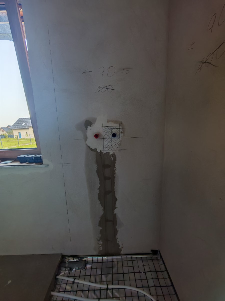

Chciałbym wykonać takie dwie półki na kosmetyki w prysznicu w ścianie zewnętrznej. Ściana to 25cm gazobeton +20 cm styro. Głębokość półki 8-10cm, szer +/-25cm i ~ 20cm wysokości. Jest to w ogóle dopuszczalne? Poza mostkiem cieplnym jakieś przeciwwskazania? Czy to jest jakaś znaczna ingerencja w ścianę nośna?
Mam do wylania jastrych pod prysznicem. Posadzka w łazience jest wylana został tylko nie wylany kawałek pod prysznicem gdyż nie bylo wiadomo wcześniej jaki będzie prysznic itp. Otwór ma 100x100, a brodzik będzie 90x90. Chcę to zalać na równi z posadzką gdyż brodzik wtedy wyjdzie mi praktycznie na tym samym poziomie co płytki na podłodze. I teraz pytanie jak to połączyć z posadzką, czy dawać dyble/klamerki do szycia posadzki, dodatkowo to jakoś zbroic?
