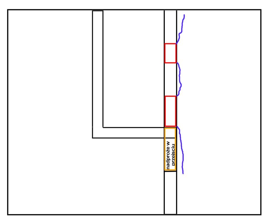

Projekt stropu był tworzony "jakby" na miejscu przez kierownika. Przeszlifowałem rysy i się okazało że mają ok 250cm i wychodzą z kątów otworów w stropie więc pewnie źle lub wcale nie były te otwory dozbrajane. Od spodu nie ma rys. Wygląda to tak. Na czerwono otwory. Czarne obwódki to ściany nośne. -
Zauważyłem takie rysy na stropie (dom podpiwniczony) w miejscach przy ścianach nośnych. Z tego co pamiętam majstry zapomnieli dać metrowe pręty górą przechodzące z jednej płyty na drugą płytę (dozbrojenie górne?) i zakończyli je na wieńcach, nie przechodziły dalej. Więc domyślam się że teraz są tego efekty. Czy coś teraz można z tym zrobić, zrobić bruzdy i wkleić pręty zażywające te rysy?
