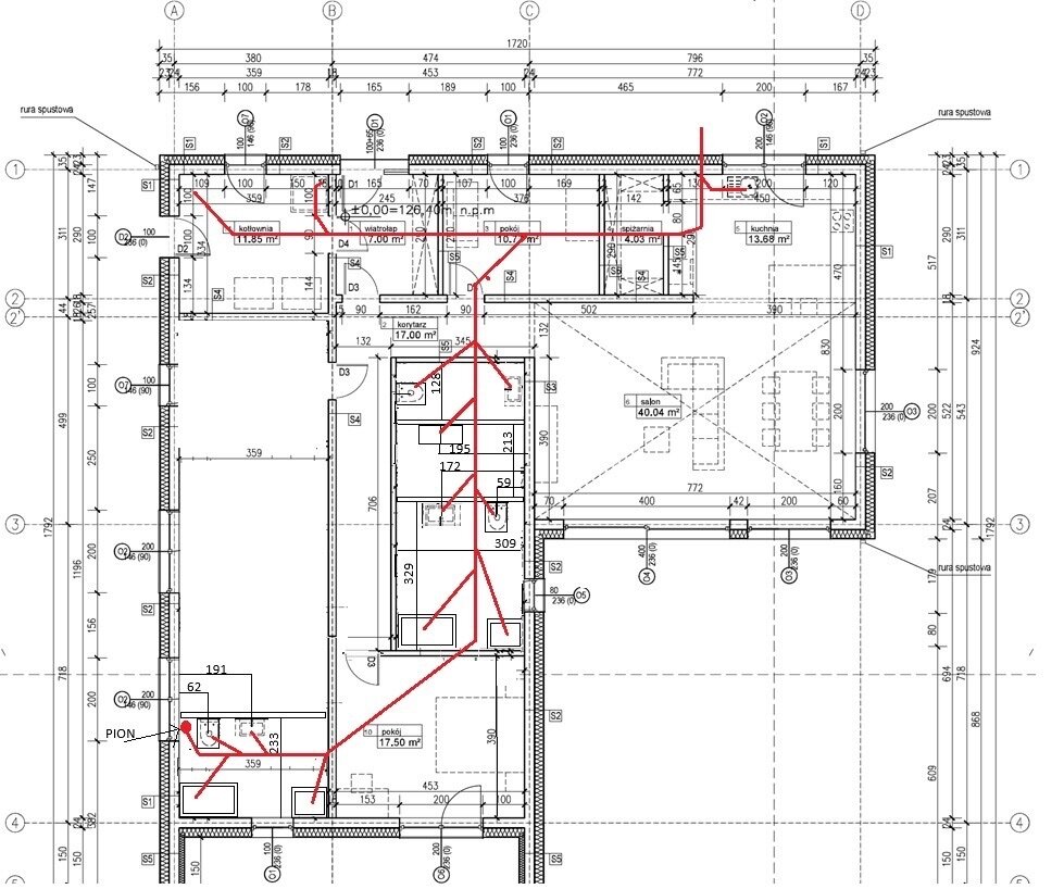

  1. Cześć. Trosze pozmieniałem w oryginalnym projekcie. Podpowiecie proszę gdzie najlepiej zrobić pion napowietrzający? Zaznaczyłem na razie jeden. Dom parterowy

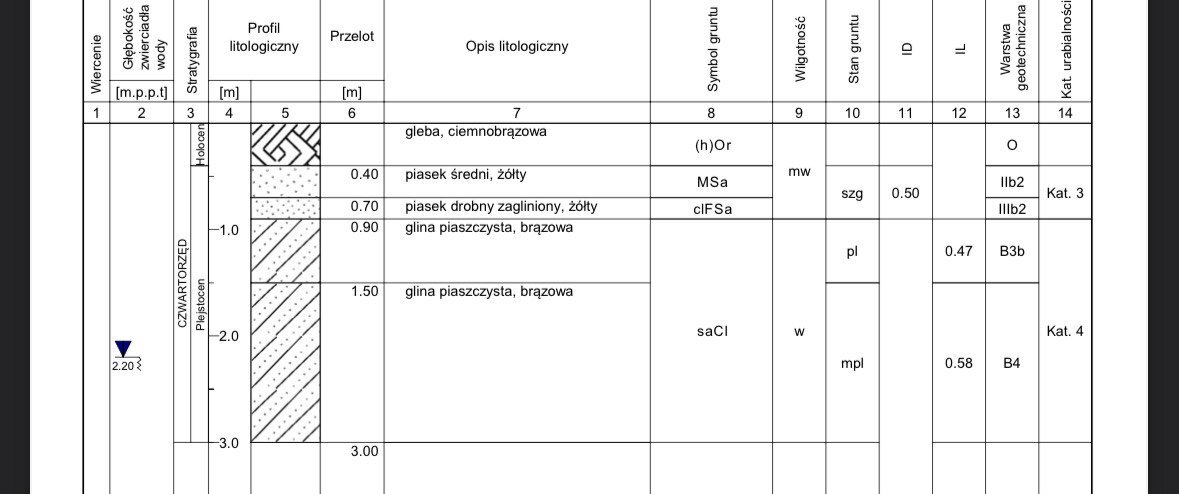

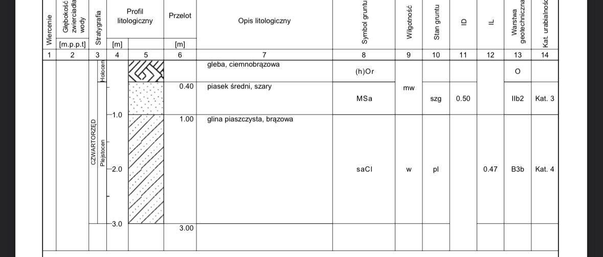

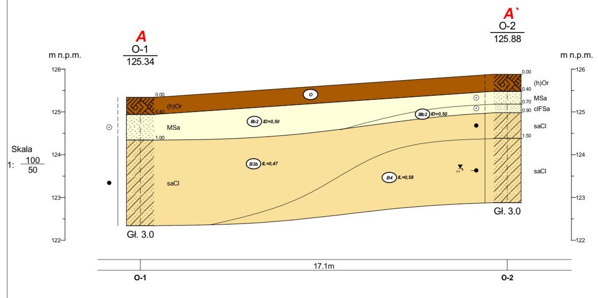

  10. Cześć, czy przy takim gruncie jest sens robić opaskę przeciwwysadzinową? Płyta 25cm, góra na 126,1, pod spodem 10cm XPS. Strefa przemarzania -0,8. Teoretycznie piaski, które są pod humusem (i na których będzie podbudowa z pospółki) są niewysadzinowe.
