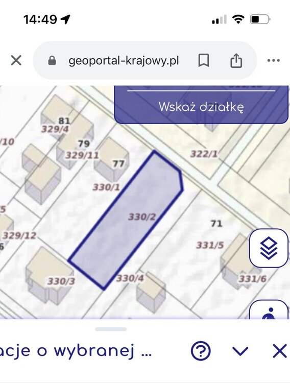

Dzień dobry czy ktoś ma doświadczenie z budowaniem domu, który graniczy z drogą dojazdową lub inna? W mpzp jest informacja odnoście odległości od pasa ruchu 8m. Poprzedni właściciel dostał pozwolenie na budowę 6m od granicy działki, mówił, że projektant argumentował to tym,że pas ruchu jest oddalony od granicy. Działka drogowa ma szerokość 11 m, a drogi dojazdowe zwykle 5m ( ale nigdzie nie ma dokładnych informacji na temat tej konkretnej) fizycznie ona nie istnieje by móc zmierzyć odległość od pasa ruchu na tą chwilę to po prostu pas zieleni niczym nie ograniczony. Byliśmy już w urzędzie i obdzwoniliśmy kogo się da, wszyscy mówią, ze tak naprawdę dowiemy się dopiero przy pozwoleniu na budowę ,problem jest taki ze działka jest naprawdę droga, to mnóstwo pieniędzy, a jeśli zostanie odrzucony projekt;z odległością od granicy 6m, to nic z nią nie zrobimy bo będzie za wąska, żeby coś zbudować . Ciężko trafić na kogoś z podobnym problemem, ale może akurat ktoś miał podobną sytuację i może podzielić jak się skończyło?

Cześć, działka którą chcemy kupić jest wąska (zgodnie przepisami taką nie jest ma 17m) jednak z 1 strony graniczy z potencjalną drogą osiedlową (póki co to fragment działki droga może powstanie a może nie 😜 ale w planach jest) Zgodnie z naszą wiedzą na dziś mamy, ograniczenia, co do odległości 6m od drogi i 3-4 m od granicy z sąsiadem, na dom pozostaje 7 lub maksymalnie 8m( ściana bez okien) . Czy da się się zbudować coś sensownego przy takiej szerokości? Dom do 150m2, jeśli piętrowy to koniecznie z dodatkowym pokojem na dole oraz garaż. Marzyłby nam się dom parterowy, ale chyba przy tej szerokości to bardzo marne szanse żeby był funkcjonalny . Czy to prawda że domy długie i wąskie są droższe i ciężej wykonać dach? Najpewniej będziemy musieli zrobić projekt indywidualny, bo ciężko coś znaleźć do tej szerokości. W internecie po przeglądaniu różnych opcji ten poniżeń wydawałby się w calkiem w porządku homekoncept115g https://www.extradom.pl/projekt-domu-homekoncept-115-g2-KRX1251 Wymagałby pewnych modyfikacji poszerzenia o ten 1m i nieco skrócenia, niektóre pomieszczenia nie są nam potrzebne … za to brakuje spiżarki. Pewnie nieco zmiana okien (ładne ale niepraktyczne i drogie) balkony takie duże też zbędne.Jak myślicie czy to bardzo drogi dom w budowie? Może są tu osoby, które mają również takiej szerokości dom i chciałby się podzielić na co zwrócić uwagę jeszcze przed projektowaniem ? wszystkie rady mile widziane;)

Cześć, mam pytanie odnośnie garażu/wiaty garażowej. Działka jest wąska ma jednak więcej niż 16m ( dokładnie 17m), a dodatkowo z 1 strony graniczy z drogą osiedlową (fizycznie droga jeszcze nie istnieje i być może nigdy się nie pojawi, ale jest w planach). Czy jest jakaś szansa postawić bliżej tej „drogi” garaż lub wiatę np. 3m ? Wszędzie pojawia się informacja o 6m, jednak, jak widzę, chociażby u siebie na osiedlu to niektóre garaże i wiaty stoją zdecydowanie bliżej drogi. Czy ktoś może powiedzieć, kiedy można zastosować poniższy przepis? 12ust4pkt3 )budowę budynku gospodarczego lub garażu o długości nie większej niż 6,5 m i wysokości nie większej niż 3 m bezpośrednio przy granicy działki budowlanej lub w odległości nie mniejszej niż 1,5 m ścianą bez okien i drzwi. Może jest jakaś inna opcja, inne przepis, który umożliwiłby postawienie garażu lub wiaty bliżej granicy?
