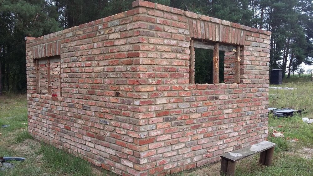

Widziałem że pisałeś a ja że chciałem zrobić po Twojej myśli, jednak mi się bynajmniej na razie odwiedziło. W tej małej budowie było dużo zmian, tak samo z nadprożami, miały być wylewane i kolejne na nich cięte cegły. Zrobiłem klinowanie i jestem z tego zadowolony. Teraz podłoga która wydawało mi się że pójdzie szybko i łatwo a po pierwszym dniu widzę że łatwo nie będzie. A co do gustu to zgadzam się w stu procentach🙂

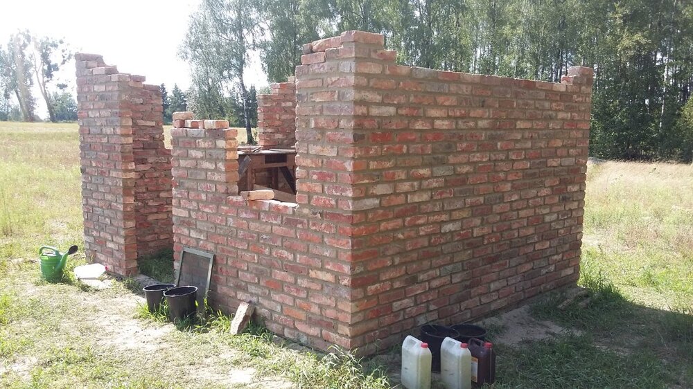

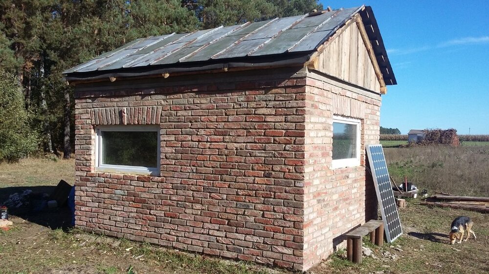

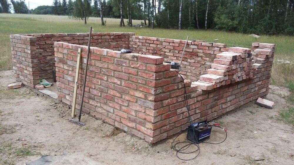

Miło mi że się podoba. Powiem że było to bardzo pracochłonne, raz ze trzeba było rozebrać stary budynek, dwa ze wszystkie cegły trzeba było oczyścić a następnie ułożyć na mur. Co do dachu to według mnie jest to najlepszy kąt aby dopasować się do bryły budynku. Pierwotna koncepcja była aby zrobić sypialnie na górze, jednak po długich przemyśleniach doszedłem do wniosku że będzie za szpiczasty i zrobiłem tak jak jest. Okap też miał wyglądać zupełnie inaczej tak samo wieniec miał być obłożony cietą cegłą, ale doszedłem do wniosku że chce zostawic ten element widoczny, dlatego też tak wypuszczony okap. Dojdzie obróbka itp. i będzie tak jak chce żeby było. Dzięki za komentarz i pozdrawiam.
