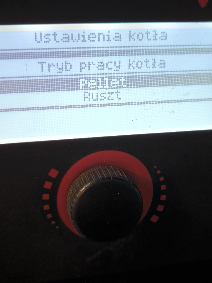

DinoAless. odpowiedział tlenn → na topic → Kotły na paliwa stałe
W kontekście trybu pracy w kotle dwupaliwowym... na pellet i na zgazowanie drewna /ruszt/ w sterowniku PLUM -
