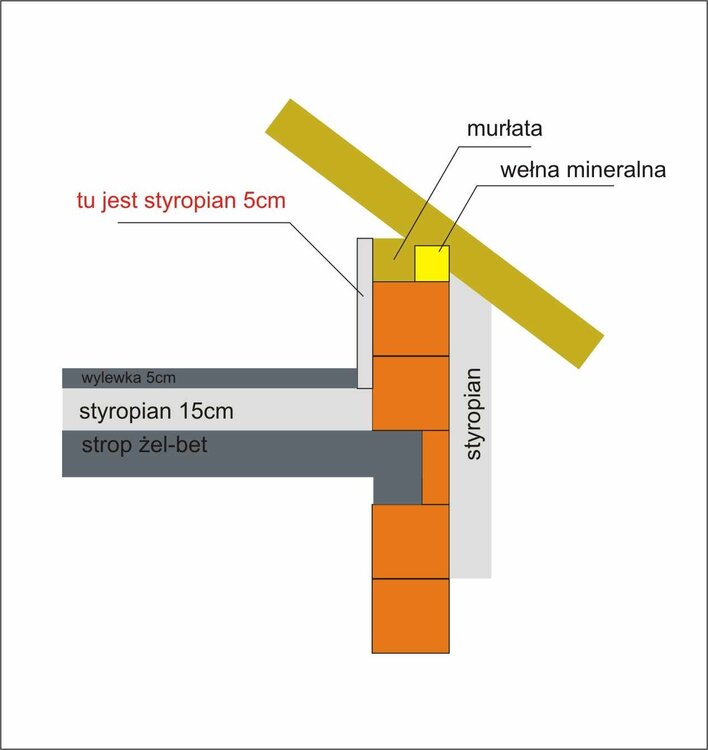

Witam Posiadam sytuacje jak na załączonym rysunku. Przed zimą poprawiam trochę ocieplenie i i tu pytanie czy w miescu oznaczonym wystarczy styropian 50mm? Obecnie jest taki zastosowany ale chcąc zwiększyć grubość izolacji musiałbym wyciąć wylewkę aby kolejna warstwę styropianu połączyć z ociepleniem stropu .

Ok, czyli wiem na 100% że trzeba to ocieplić . Tylko czym skutecznie to zrobic? I czy ta szczelina na styku mur-styropian powinien być "zatkana"
Posiadam dom partnerowi z poddaszem nie użytkowym. Ostatnio zauważyłem że murłata wogóle jest nie ocieplona . Czym skutecznie można ocieplić ten element domu? Pianka natryskowa czy może wełna? Kolejna sprawa to szczelina między murem a styropianem (płyty klejone na plackach) czy ona powinna być zamknięta od góry np pianką? Proszę spojrzeć na załącznik
