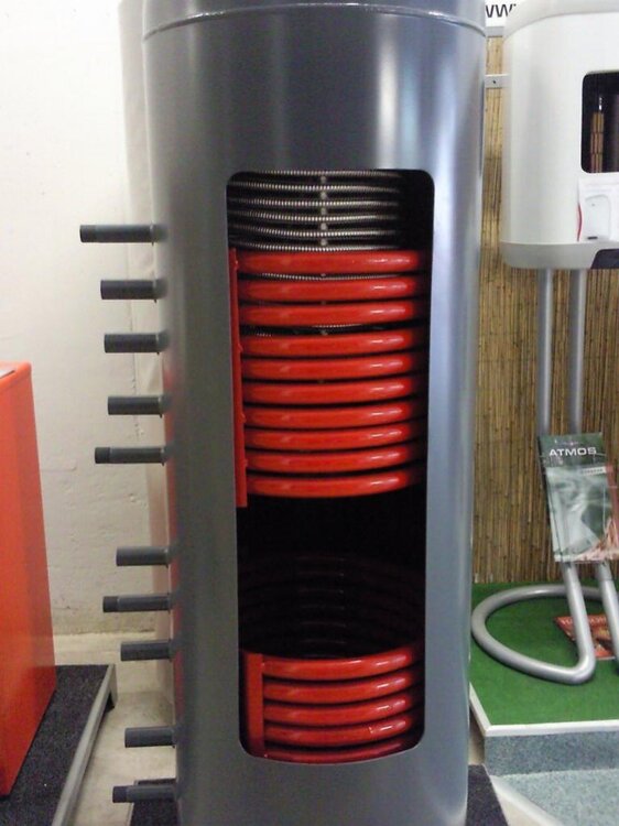

Wymiana kotła + pomysł na ogrzanie wody użytkowej
simluc odpowiedział yaro09 → na topic → Pompy ciepła
Zbiornik kombinowany, zbiornik w zbiorniku lub z wezownica do CWU ze stali nierdzewnej. W zalaczniku przyklady owych zbiornikow z wezownica CWU Pierwszy - dwie wezownice- jedna - dolna do kotla na paliwo stale/solary np, gorna pod kociol elektryczny /pompe ciepla/solary, dodatkowo wejscie 6/4 na grzalke elektryczna, wezownica CWU (na zdjeciu z rury karbowanej) - woda ogrzewana przeplywowo. Minimalna pojemnosc -500l. drugie zdjecie- inny producent- cwu tez grzane przeplywowo, dolna wezownica pod kociol na paliwa stale lub kolektory, dodatkowo wejscie na dwie grzalki elektryczne- pojemnosc najmniejsza to 300l (tu grzalki o maksymalnej mocy 2x4,5 kW).- 29 odpowiedzi
