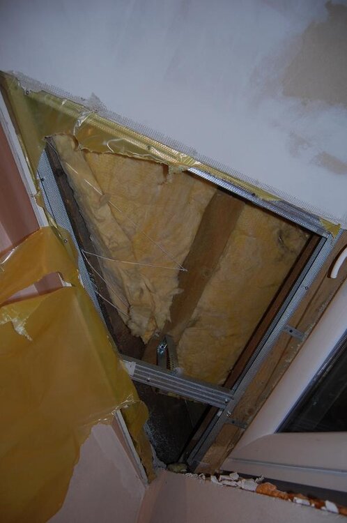

Jak sadzicie...pojawiły mi się spęknięcia na regipsach czy przyklejenie flizeliny na całości regipsów to rozwiazanie ktore moze wykluczyc w przyszlosci pekanie?
Rozebralismy dzisiaj ze znajomym kilka płyt. I powiem Wam szczerze ze nie wyglada to zle jak na zdjeciach. Wełna jest troche jeszcze dolozylismy ale nie wiele... ewidentnie przemarzanie jest na naroznych belkach nie wiem jak to sie nazywa... wyglada to jakby nie bylo dopianowane od spodu ale czy w ten sposob od tego namarzałby cały wieniec i cale scianki? Wełna ewidentnie jest sparta na desce ktora jest wybita przestrzec od zewnetrznej strony murłaty P.s. Pojawiły mi sie spekniecia - widac ze za rzadko dali stelarze bo co 60 cm ... Osoba ktora mi to naprawia sugeruje rozebranie calosci wzmocnienie stelarzy sprawdzenie ocieplenia i od nowa robote... Podobno sa jakies tapety do wyklejania regipsow zeby nie bylo widac spekan spotkaliscie sie z tym?
Przerasta mnie to .. dramat
sciagal wszystkich plyt nie bede bo sufity na badaniu wyszły ok Moze macie kogos w rejonie Krakowa godnego polecenia? jeden gosc mi wycenil na 2000zł rozebranie obudowy 4 okien i zabudowe prawidłową wydaje mi sie ze to duzo ..
Goscia sciga juz skarbówka , dzwoniła do mnie kobieta zebym przyjechał "zeznawać" bo bardziej wiarygodni ludzie się boją . Mega przekręt i tyle , nie chce gościa znać Teraz tylko albo aż znaleźć kogoś kto to poprawi chociaż z godziny na godzinę czesciej mysle o tym by sie samemu za to zabrać . Zastanawiam sie tylko czy podbitka ktora jest przybijana gwoźdzmi nie poszczypie się ALe to robota i tak na wiosne na takim mrozie tego robił nie będę. Zrobię foty jak obrobili okna... nie uwierzycie ale jak rozwaliłem pięścią regips przy jednym oknie to tylko folia zero wełny ( zdjęcie w załączeniu) , dodatkowo folie kleili taśmą szarą do kartonów... co z tego że mi policzył za specjalną taśmę... Mój błąd nie było czasu nie dopilnowałem bo zaufałem
najgorsze jest to ze poprawianie na wiosne ... nie da mi mozliwosci pracy z kamera termowizyjna aby miec pewnosc ze to jest zrobione poprawnie:/
OD zewnętrznej strony murłaty wybiłem w koło domu deską tak by mogli właśnie tam wełnę zeprzeć a od zewnątrz dojechać styropianem do deski ale z uwagi na to że poddasze i ocieplenie zewnetrzne robila ta sama firma... W normalnej firmie bym to reklamowal ale ze wlasciciel tej firmy jest burakiem ktory na moj telefon powiedzial " nie fikaj bo masz dużo okien w domu chcesz wymieniac szyby?" to szukam teraz firmy na terenie małopolski ktory to zrobi dobrze.. Tez mysle o demontarzu płyt tylko...jak teraz odkrecic płyty skoro są wyszpachlowane i nie widze gdzie były wkręty:(
