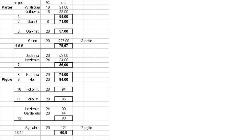

Dzięki edde!!! Na reszcie uporałem się z OZC a potem OVplan, choć przyznam, że ten drugi dość ubogi jest. Poniżej prezentuję co mi wyszło na rurach PE 16x2 i proszę o fachowe odniesienie się do wyników. Zastanawia mnie jedno, że tak na prawdę nie wiele zyskujemy między styropianem 15, a 20cm co pokazuje tabela obliczeń pętli. W zasadzie jest to ta sama instalacja dla obydwu izolacji. Proszę o podpowiedź do drugiego skanu, gdzie pokazałem podział pętli, ale niestety wydaje mi się, że są za duże różnice w długości. Czy ktoś ma pomysł jak to zrobić aby było OK.- 7 508 odpowiedzi

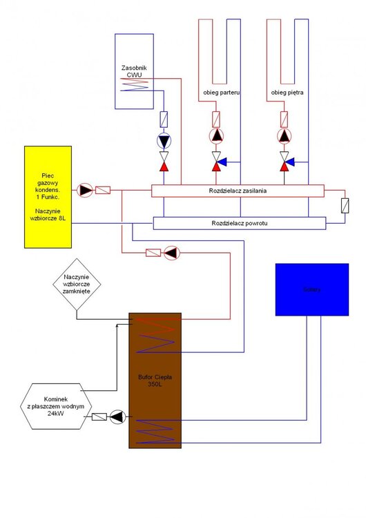

Witam! Planuję instalację o której pisze adam1212 i obmyśliłem układ bez bufora ciepła zgodnie ze schematem.Przemyślałem również układ z buforem. Układy są oparte na sterowniku Euroster UNI2. Może się to komuś przyda. Pozdrawiam- 18 odpowiedzi

Ponownie przemyślałem sprawę i zrobiłem nowy schemat. Czy układ będzie działał poprawnie i czy dla kominka 24kW wystarczy bufor 450L. Piec gazowy (kondensacyjny) nie będzie ładował bufora, całość sterowana sterownikiem Euroster UNI2 i sterownik pokojowy.

Witam! Ponawiam znowu prośbę o pomoc w rozwiązaniu tego problemu. Czy ktoś z szanownych Panów ma jakąś koncepcję jakie urządzonko wstawić na nitkę nr 1 w celu ominięcia ładowania bufora przy piecu kondensacyjnym, jeśli temperatura w buforze w okolicy wężownicy będzie niższa niż zadana. Wężownica dodatkowo nie będzie chłodziła obiegu grzewczego. Bufor będzie ładowany tylko przez kominek z płaszczem wodnym, który z kolei po przekroczeniu zadanej temp będzie wspomagał piec gazowy, który się wyłaczy. No i czy jest to dobre rozwiązanie? Może inaczej - ekonomiczne? Pozdrawiam i z góry dziękuję za wszelkie uwagi...
Rozumie! Co to podłogówka wiem i zgadzam się że na grzejnikach konwekcja występuje duża, na podłogówce nie lub słaba. Bufor będzie ocieplony oczywiście i to solidnie - wełna min 10cm, może 20cm i alumata min 3 cm. Czy zimny bufor nie będzie chłodził układu wężownicy - pieca, bo nie będę palił w kominku ciągle? Co Panie Adamie ze schematem i tym elementem sterującym na nitce nr 1? Myślę że zgodnie z rozważaniami nie będzie kaloryferów tylko sama podłogówka. To też bufor. Może tylko ten układ na powierzchni 200m wystarczy za bufor dla kominka i pieca kondensacyjnego.
Panie Adamie z całym szacunkiem, ale chciałbym usłyszeć jak wygląda rachunek ekonomiczny podgrzania takiej ilości wody w lato piecem gazowym, bo palenisko jest nie używane? Czy staje się to celowe? Obliczyłem kiedyś, że podgrzanie wody w piecu gazowym przepływowym kosztuje jakieś 35 zł/miesiąc (piec dwufunkcyjny z otwartą komorą spal.) co stawia ten rachunek ekonomiczny pod znakiem zapytania, bo chochlowanie, aby dogrzać bufor... . Hajcować aby później odzyskiwać i narażać się na straty, o kosztach inwestycji nie wspomnę !!! Dla tego będę chciał buforować tylko kominek z płaszczem wodnym, w okresie grzewczym, bo tu nadmiary ciepła będą i wyłączać bufor w momencie grzania pieca gazowego. Pomiar temp. czynnika grzewczego, impuls włącz wyłącz, na wysokości wężownicy, przed nitką nr 1. Prosił bym raczej o ocenę schematu i podpowiedzenie co spowoduje wyłączenie bufora z obiegu nitką nr 1. Czytałem gdzieś że jest tam za dużo pomp itd, itp... Brałem również pod uwagę solary, oczywiście kupne (nie jestem taki zdolny - przynajmniej nie w tej dziedzinie), ale rachunek ekonomiczny dla 4 osób, a za parę lat i pewnie mniej niż 4, nie jest zbyt łaskawy. Mimo zasłyszanych opinii (za solarami) jest zagrożenie, że inwestycja nigdy się nie zwróci, a w najlepszym przypadku wyjdzie na "0". Na koszty solarów oprócz zakupu składa się ich serwis, okresowa wymiana płynów, pomiar gęstości, no i fakt, że trzeba je wymienić po jakiś 20 latach. Montaż solarków jest uzasadniony przy poborze ciepłej wody przez więcej niż 5 może 6 osób lub przy basenie. Można być modnym ale po co? W wynalazcę też nie mam zamiaru się bawić. Nie stać mnie na to. Odnośnie podłogówki w sypialniach to taką opinię przedstawił instalator, twierdząc, że kurz się unosi i dla alergików jest to nie zdrowe. Jeżeli są jakieś inne zdania to bardzo proszę o ich przedstawienie, chętnie się zapoznam. Pozdrawiam i z dziką rozkoszą oczekuję opinii.
Zastanawiam się nad sprzężeniem bufora ciepła z kominkiem z płaszczem wodnym (tylko gdy kominek pracuje) i pieca kondensata z zamkniętą komorą spalania, który będzie pracował z pominięciem bufora. Zapodałem zmodyfikowany rysunek, który znalazłem na tym forum i zastanawiam się jakie urządzonko zainstalować na nitce z cyfrą 1, aby w momencie gdy bufor ma temperaturę niższą niż zadana na piecu strumień płynął z pominięciem wężownicy w buforze. W momencie gdy kominek będzie w układzie zamkniętym, planuję naczynie przeponowe, jedno dla bufora i kominka. Jak umiejscowić zasilanie bufora z kominka (może w dnie pod lejkiem i czy w ogóle dawać w takim przypadku odwrócony lejek? Rozumię, że wężownica pieca ma być w najwyższym punkcie bufora, bo tam jest najcieplej. Proszę o pomoc i uwagi odnośnie schematu. Z góry dziękuję i pozdrawiam. Piotr
