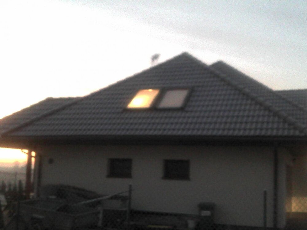

Przyszły pierwsze mrozy i tylko tam gdzie nie poprawiałem nic jest mniej szronu na dachówce.Najlepiej widoczny jest pasek na daszku pokoju z balkonem (ciemniejszy pasek nad ścianą zewnętrzną) ale to zostawiam na przyszłe lato.W sumie jest duża różnica po dociepleniu miejsc gdzie brakowało izolacji.
