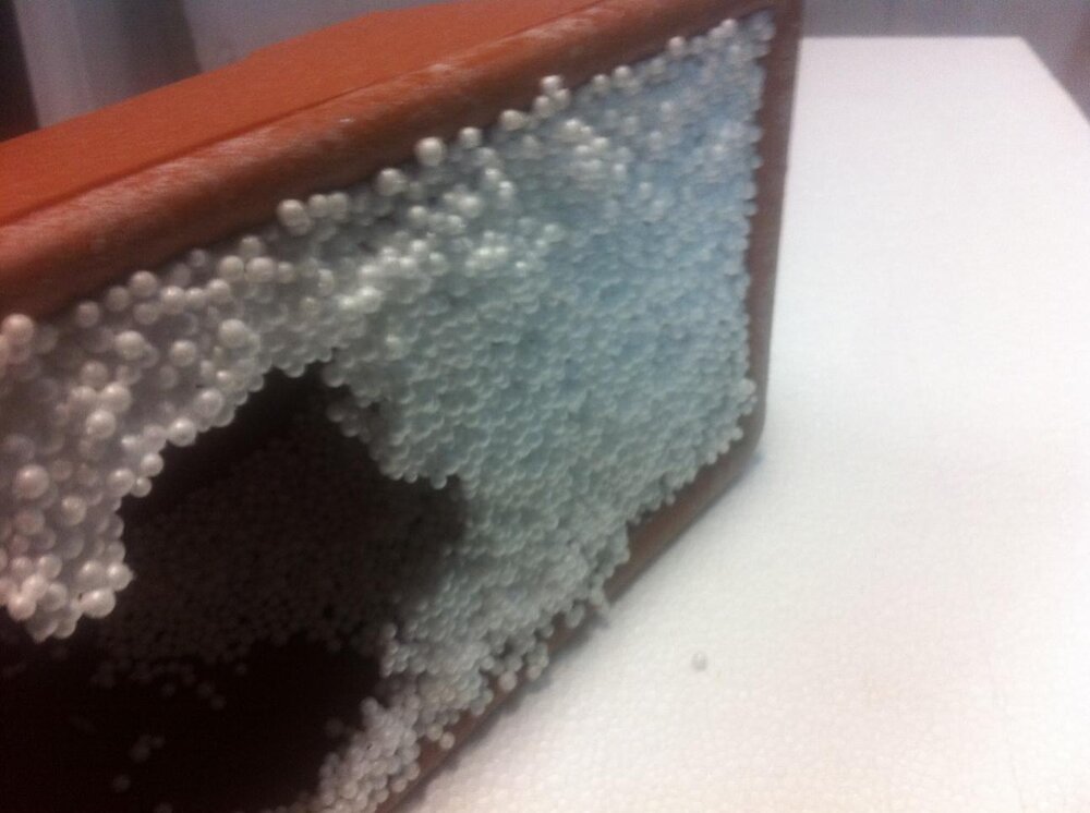

Z granulatem/regranulatem chyba nie ma problemu nawet na allegro sprzedają, co do tego utwardzacza to nie widziałem żeby ktoś to oferował.
Nie wiem co to dokładnie jest bo tam gdzie kupowałem granulat to mieli coś takiego w dużych beczkach mi odlali trochę na próbę, wyglądało to tak jak by ten płyn używali co produkcji granulatu? Zrobiłem tak że granulat rozsypałem na konstrukcji z płyt KG, następnie zraszaczem ogrodowym rozpyliłem płyn nad granulatem i on związał granulat tworząc chrupką skorupę, nie jest mega twarda ale wystarcza.

Co do ocieplenia stropu to u siebie zrobiłem standardowy stelaż krzyżowy do tego przykręciłem płytę KG ognioodporną 12.5 mm a na to wysypałem granulat styropianowy i tak dla grubości 50 cm waga ocieplenia wyszła 8 kg do tego doszedł jeszcze środek wiążący ale myślę że jak 1 kg tego weszło na m2 to i tak zbytnio nie obciąży całej konstrukcji. Środek wiążący był dodany po to aby granulat się nie przemieszczał bo nad granulatem przestrzeń jest wentylowana. Co do granulatu to część mam wysypane granulatem a część regranulatem i nie widać różnicy poza ceną.

Jeśli jest możliwość to jak najbardziej wypełniać, ja osobiście rozsypałem granulat styropianowy na płytach KG i go utwardziłem poprzez spryskanie "spoiwem" który dodatkowo ma właściwości zmniejszające palność więc można by się nawet pokusić zastosować regranulat styropianowy ale tego nie sprawdzałem i nie wiem. Gdyby nie ten klej to bym nie poszedł na takie rozwiązanie ze względu na wiatr.- 3 odpowiedzi
