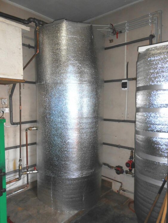

Witam Szanowne grono ponownie. Jestem po kolejnej małej rewitalizacji swojej kotłowni i póki co jestem zadowolony z efektów jej działania. Ostatnia rewitalizacja polegała na doszczelnieniu zaworu laddomatowego na przelocie bufor-kocioł. Okazało się, że zawór ma dość duże przecieki w tym miejscu, co powodowało podciąganie wody przez stygnący kocioł i w efekcie chłodniejsza woda szła do CO. Wczoraj od 11.30 do 19.30 paliłem w kotle, poszło prawie 5 10l wiaderek drewna-deski, ścinki łat. Od 19.30 do 20.45 kociołek stygł dogrzewając powrót CO. O 20.45 układ przełączył się na bufor wygrzany do 72st. i pracuje nadal. Dziś o 8.00 bufor miał 48,5st. Muszę zrobić jakiś czasomierz do kotła podajnikowego, żeby mieć rozeznanie ile węgla żre w podtrzymaniu, jak stary kociołek z buforem mu pomagają i tak w ogóle ile konkretnie na dobę. Na razie efekt jest bardzo pozytywny. Czekam na okres kiedy wygaszę podajnikowy i zacznę dogrzewać chatę starym z buf. no i na lato, żeby przetestować straty ciepła na buforze i wydajność wężownicy CWU.
No może z tym patykowaniem to troszkę przesadziłem ale za to jakiego fajnego buźkowego posta popełniłeś. Nie no pełen szacun, ale jak to w życiu bywa, punkt widzenia zależy od "położenia kotłowni". U mnie sytuacja jest taka, że mnie często w domu nie ma, żona umie palić ale co innego, więc musiałem zrobić takie coś żeby działało samo i jeszcze przewidzieć to, że jak komuś najdzie ochota przepalić w drugim piecu ( bo mam dwa ), to też nic się nie stanie, a nawet pójdzie to na plus. Może i mój układ do najprostszych nie należy, to obsługa już jest dość prosta i mało absorbująca ( w ostateczności wystarczy półgodzinna wizyta raz na tydzień ).

Dzieci mi pokazały jak zmniejszyć rozmiar zdjąć więc postanowiłem coś tam pokazać. Trochę za chude żeby zobaczyć szczegóły.
