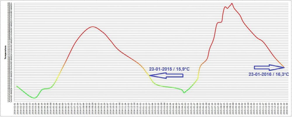

pod domem 16,3*C dokładnie rok temu 15,9*C a w 2014 15,4*C idąc tym tropem r/r przyrost ~ +0,4*K Wiadomo że nie będzie to liniowy wzrost Zakładam na XII 2020 pod domem ~ 18,9*C realnie 17,7*C powietrze +22,7*C podłoga +24,4*C palone w kominku 20, 21 i 22 stycznia od 18:00 - 22:00 ostatnia zewnętrzna nocna -17*C za 22 dni stycznia 1238 kWh (x 0,27zł) od początku sezonu do wczoraj 3890 kWh

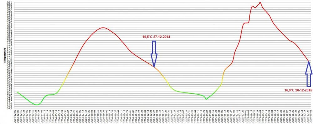

Temp bąbla pod domem, zyski z gorącego lata to już tylko 0,5*K rok temu 16,5 dziś 16,9 zeszłoroczne zużycie do 27-12-2014 = 2381 kWh tegoroczne zużycie do 28-12-2015 = 2402 kWh
