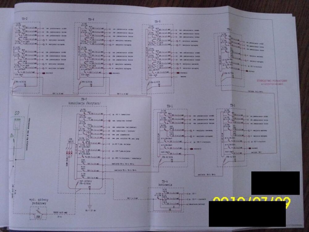

  3. Jak widzisz na rysunku nie przesadzam poniżej 4*35 nie zejdę na przyłączu mam zabezpieczenia przed licznikowe 25A może zwiększę do 32-40A. Największym odbiornikiem będzie spawarka na czas budowy. W tablicach w większości są eski 6A
  4. Moce niewielkie jednak budynek będzie zasilany przewodem 4*35 lub 4*50 Al z powodu odległości od licznika około 80m. Najbliższa rozdzielnica będzie tuż przy bednarce najdalsza 14m dalej a może zrobić wyprowadzenie dla PE drugie tam po tych 14m ?
  5. To znaczy przewód PE a nie N jak napisałem. Moje przejęzyczenie. Tylko co będzie jak piorun uderzy? Wszędzie na PE pojawi się kilka kV? W budynku ma być kilka tablic bezpiecznikowych od pierwszej ma być ciągnięte do każdej kolejnej. Wymiary tego budynku to 23*42m

  8. Projektant zaproponował aby od zbrojenia fundamentów wyciągnąć bednarkę i do niej podłączyć przewód neutralny w pierwszej tablicy bezpiecznikowej. Tutaj się całkowicie zgadzam. Jednak na rogach budynku ma być również bednarka 4*35 i do niej ma być podłączona instalacja odgromowa. Czy takie połączenie jest dopuszczalne? Co się stanie w momencie uderzenia pioruna? Mam swoia teorie na ten temat.
