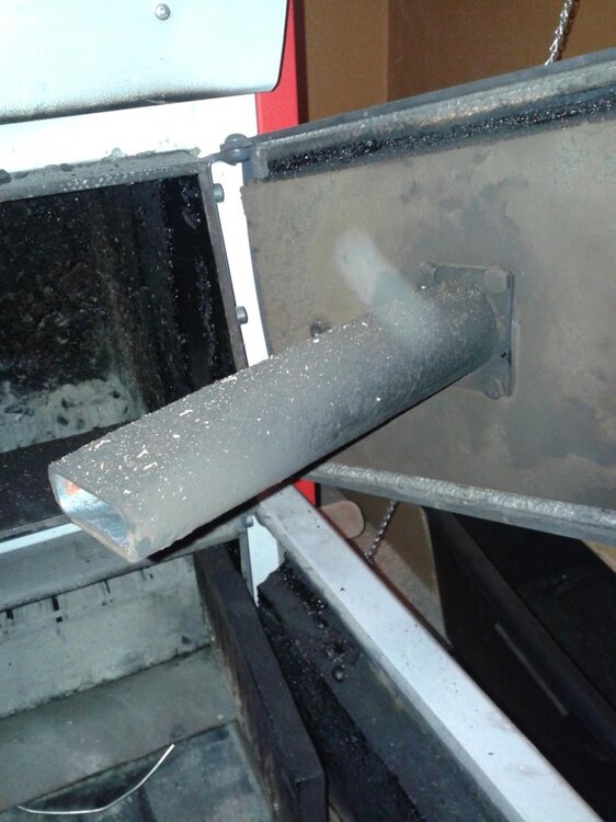

Jeszcze parę zdjęć. Może komuś się coś nasunie. Uszczelnienie pionowego rusztu wykonałem przez wspawanie poziomej półki między popielnikiem a pionowym rusztem, a na drzwiczkach mam wklejony sznur, tak że zamykając drzwiczki sznur jest dociśnięty to tej półki. Przy ruszcie ruchomym przy dźwigni w otwór napchałem wełny. Kombinuje jeszcze, żeby zamontować deflektor. Na razie taki tymczasowy. Planuje do długiego stalowego płaskownika przykręcić stalową płytkę, gr. 5mm. Płaskownik leżał by swobodnie na pierwszym wymienniku, zagięty tak żeby wchodził do komory spalania. Wrzucam rysunek. Piec Defro Optima Komfort. Przkrój taki jak na rysunku. Czy to może zdać egzamin? Pozdrawiam -
