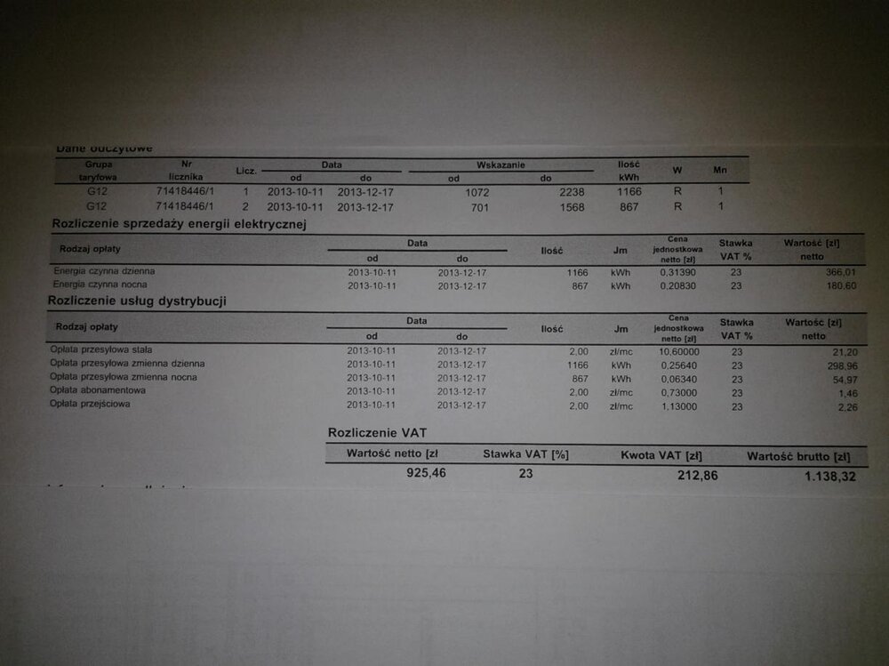

No to przepraszam za przekłamanie na cyferkach bo zużycie jest faktycznie większe. Ale stosunek taniej taryfy do drogiej jest taki sam. Jeśli mówisz o ustawieniu TK w czasie 2T itd, to masz na myśli te słupki z wykresami dni tygodnia, bo jeśli tak to ustawił mi to monter i powinno być dobrze bo od razu założył że bedę miał taryfe G12 a teraz tylko zasugerował jak zmienić temp. Dzisiaj mam w domu temp. 22 stopnie.

Gośc twierdzi że po tych zmianach pompa będzie się częściej włączała nocą a na tym mi zależało. Niestety zobaczę czy to prawda dopiero przy kolejnym rachunku.
Tak jak już pisałem wcześniej, to zmieniłem ustawienia na pompie na temp komfortową na 21 i ekonomiczną na 16, wcześniej miałem komf na 23 i ekon na 21.Takie ustawienia zasugerował mi montażysta twierdząc że teraz pompa będzie się załączała w nocy częściej. Mam nadzieję że to coś pomoże a jeśli chodzi o temp w domu to przy zmianie ustawień spadła ok 1 stopień. W przyszłym roku jeszcze zamontuję nagrzewnice na nawiewie od rekuperatora to jeszcze powinno zmienić zużycie, bo będę mógł jeszcze obniżyć ustawienia z zachowaniem ulubionej temp. Ale to melodia przyszłości.

Ich sezon chyba 3 albo 4 a rachunek za prąd nie przekracza 200 zł Wiem to dokładnie bo to rodzina. W zasadzie to mój drugi sezon bo wprowadziłem się w grudniu rok temu. Niestety przez rok nie dostawaliśmy rachunków. Tamten odczyt nie jest możliwy do zinterpretowania bo rachunek jest na ponad 7 tys zł ale w jego skład wchodzą okresy z budowy, taryfy budowlanej i takie tam inne. Dlatego teraz, jak dostaliśmy rachunek i faktyczne zużycie w normalnym życiu, to mam się do czego odnieść. Jak pisałem wcześniej nie mam możliwości podłączenia podlicznika bo nie mam doprowadzonych przewodów do skrzynki elektrycznej a po drugie to nie mam już miejsca w skrzynce na szynie DIN.
Dziekuję za te konkrety z twojego zużucia, bo na podobny wpis liczyłem dokonując mojego wpisu. Teraz wiem że nie jest najgorzej , a przy delikatnym podkręceniu pompy może to się jeszcze zmienić na plus.
Własnie to zrobiłem tzn przestawiłem pompę tak aby chodziła więcej w nocy. Jeżeli uda mi się w ten spodób zmienić stosunek taniej taryfy do drogiej to powinno się coś zminiejszyc na rachunku a jak nie to zmienię taryfę na G11 a może nawet i operatora prądu

Witam. W końcu dostałem pierwszy wiarygodny rachunek za prąd. Rachunek jest za 2 miesiące za okres jeszcze przedzimowy bo do 17 grudnia. Nie mam osobnych podliczników na zużycie pompy i pozostałych źródeł dlatego ciężko jest mi to rozróżnić. Faktem jednak jest to że w domu żona praktycznie mieszka sama bo mnie generalnie nie ma w domu, jestem w delegacji. Ona jak jest sama to nie gotuje tylko odgrzewa. Wszystkie urządzenia są niskoemergetyczne bo przy zakupie zwracałem na to uwagę. Temperatura w domu to pomiędzy 24 a 25 stopni. Zużycie prądu a ten okres to 1077 kwh w drogiej taryfie i 705 w taniej. Taryfa to G12. Rachunek wynosi 1150 zł brutto. Czy to moje zużycie nie jest jakieś kosmicznie wysokie? Czy może przy takiej temp w domu to normalne? Przy takim rachunku za prąd to nie za bardzo w moim przypadku był sens montowania pompy ciepła.
No to wygląda to tak. Wczesną jesienią czyli w okolicach pażdziernika, gdzie było już chłodno w domu, tzn w okolicach 19-20 stopni pompa cały czas wskazywała tryb lato. Jednego pięknego dnia się przestawiła na zimę ale nie zdążyła nic nagrzać bo zrobiło się ciepło na zewnątrz i nawet pokazało się słoneczko i pompa znowu się przestawiła na lato. i tak w okolicach początku listopada gdzie było już bardzo zimno w domu zaczęło się coś ocieplać w domu. Miałem nastawione bardzo niskie temp. 17 i 18 stopni no i temperatura nie wzrastała za bardzo. Przestawiłem temp na 20 i 21 stopni wzrost był w domu ale nie przekraczał 21-22 stopni. Dla nas w domu jest to zdecydowanie za mało i przed ostatnimi huraganami podkręciłem niedawno wyżej na 22 i 23 no i było już ciepło bo dochodziło do 25 stopni.Kilka dni po wiatrach obniżyłem na 21 i 22 i w domu mam lekko ponad 24 stopnie. Może to trochę zawiłe jest, ale po pierwsze czy ja nie mam za wysokich temp ustawionych na pompie a za niskich w domu, bo monter twierdzi że jak mam ustawione np 23 to i w domu powinienem mieć 23 i to jest ok a po drugie co z tą automatyką co tak słabo przełącza kocioł z trybu lato na zimę, a po trzecie to obniżenie ostatnie nastaw o 1 stopien spowodowało nieznaczny spadek temp w domu ale czy jak przyjdzie prawdziwa zima to czy nie będzie znowu za zimno bo zauważam że jak są wiatry to mam od razu zimniej w domu.
