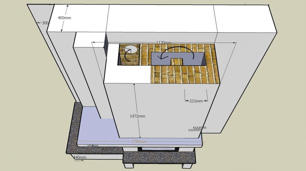

rozumiem, czyli coś takiego jak na rysunku. podoba mnie się ten pomysł, chociaż nie do końca jestem przekonany żeby likwidować górny szyber. ale dwa wejścia do komina w moim przypadku mają sens, bo sam komin za długi nie jest (ok 4,5 od górnego wejścia).- 1 982 odpowiedzi

eniu, jak najbardziej po raz pierwszy. w niedzielę zapadła decyzja że chcemy kominek akumulacyjny. majster który budował nam dom nie ma teraz zimą roboty i podjął się murarki. od dwóch dni staram się zgłębić temat. cegła szamotowa i zaprawa już kupiona. drzwiczki do kominka, ruszta, popielnik będą jutro. teściu zaoferował się porobić szybry i elementy metalowe które będą potrzebne. projekt w google sketchup zrobiony - wizualnie kominek wymyślała żona. ja szukam teraz sposobu na to, by ten kominek grzał i za często do niego nie podkładać. a ponieważ nie potrafię 'przeliczyć' tych kanałów postanowiłem popytać was fachowców. czyli... przy tych przekrojach i długościach kanałów, stosując wersję jak na ostatnim rysunku, kominek powinien śmigać... jeśli tak to fajowo- 1 982 odpowiedzi
