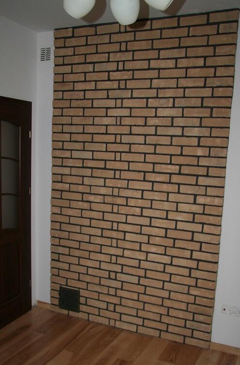

Mała dygresja. Przez ta moja kratkę to można nawet wejść do środka!(oczywiście nie ja ) przez nią instalowałem czujnik termopary! pozdrawiam rumunezz
