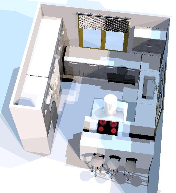

Witajcie, zmieniłam kuchnię według Waszych zaleceń i teraz muszę wbyrać ostatecznie z 2 wersji. Czekam na Wasze rady:). Na kolory i złą jakość proszę nie zwaracajcie uwagi. To pierwsza kuchnia:

Agatah Jak wrócę do domu z pracy i bede miała chwilkę muszę to sobie zaproketować i wtedy przemyślę, bo ciagle mi sie wyadje, że w tej wersji, którą Tobie się podoba będzie niewyodnie przy płycie. Podobała mi się ta wersja w ogóle bez szafek pod oknem i tylko sama wyspa... ale kurcze tam będzie pewnie mało blatu... bo tylko na wyspie i obok zlewu.

I druga kuchnia pod oknem przy wyspie dwie 60tki, zlew na starym miejscu, lodówka zamieniona z cargo, szerokość wyspy 90 cm i do tego barek około 45cm. w tej wersji wszytko jest bliżej siebie, ale zastanawiam się czy wyspa 90tka jest dobrym pomysłem a szczególnie ten narożnik przy oknie... jaki tam będzie dostęp i czy w sumie z dużej kuchni w ten sposób nie zrobi sie ciasnota dla np 2 osób? Kolory przypadkowe.

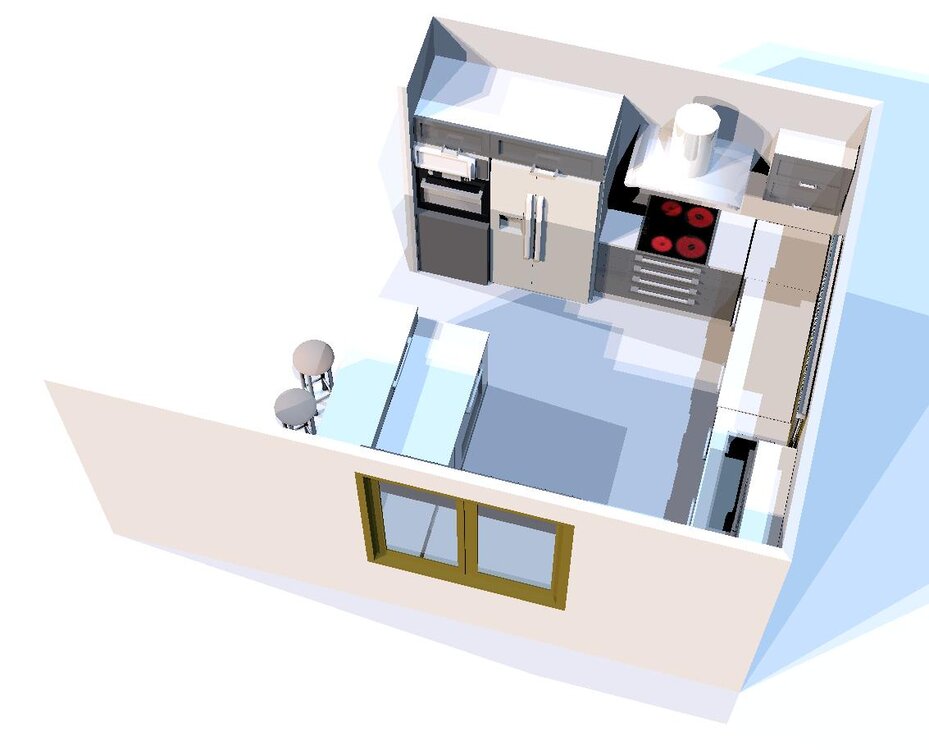

Przpraszam, teraz powinno być chyba lepiej widać To jest kuchnia z zamienioną lodówką z cargo, z trzema 60tkami pod oknem czyli do wyspy odległość od blatu przy drugim oknie 180 mc, ale zlew przeniesiony na blat bliżej płyty.

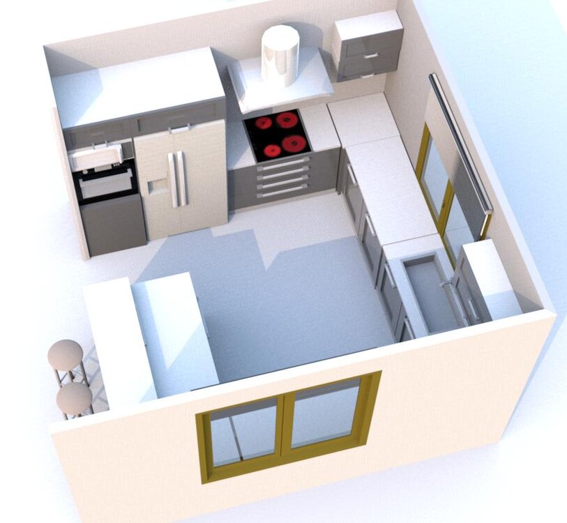

Trochę się pobawiłam i zrobiłam ulepszoną wersję pierwotną i nową wersję z dwiema 60tkami zamiast trzech.

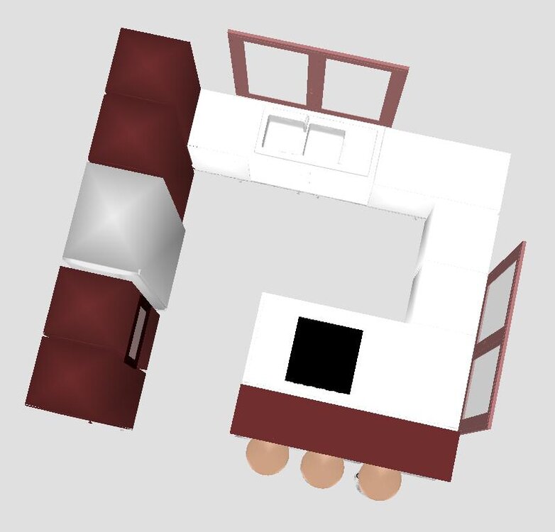

Płyta w oknie to chyba tak średnio... a w przy samym rogu to trochę niewygodnie. Zastanawiam się tylko czy nie będzie tak, że np rączką od patelni i garów nie będę waliła w bok lodówki.

Mam jeszcze inną wersję, ale nie wrysowana więc cały czas czekam.

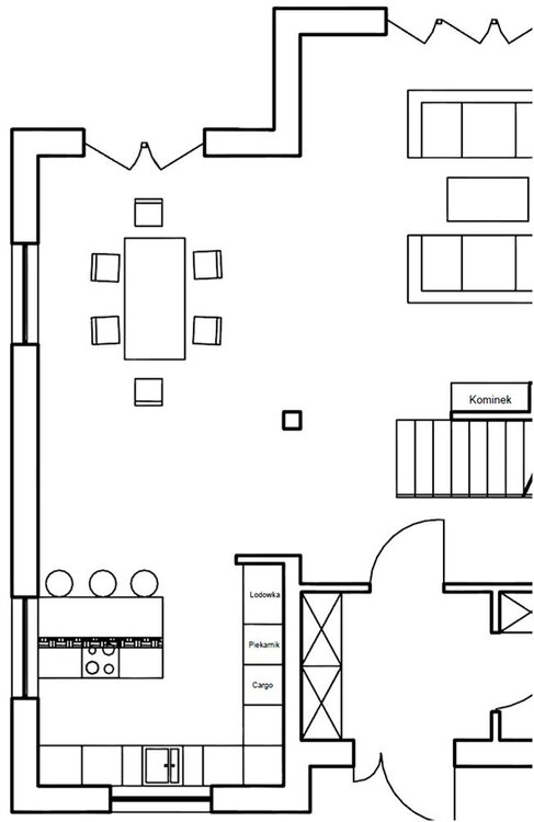

Witajcie, cenne są Wasze uwagi, ale mimo wszystko cały czas mam problem z tą kuchnią, nawet nie przypuszczałam, że taka duża kuchnia sprawi tyle problemów. Muszę sprawić sobie jakiś prosty program do projektowania, aby szybciej i samodzielnie móc coś zmienić. Aktualnie mam wersjię zrobioną zgodnie z Waszą podpowiedzią czyli płyta na ścianie gdzie piekarnik, tylko tę lodówkę z piekarnikiem trzeba jeszcze zamienić. Wydaje mi się, że w tej wersji będzie zbyt mało blatu do boku lodówki i zlewu:(

Ja się, aż tak bardzo nie upieram, ale wydaje mi się, że tam obok cargo na tych 120 cm będzie trochę ciasno, bo z jedej strony właśnie to cargo(a może i bok lodówki jak ją przestawimy) a z drugiej bok szafek. Muszę się nad tym zastanowić jeszcze. Rozmawiałam z projektantką kuchni i ona twierdzi, że będzie to źle wyglądało jak tam prawie w róg pójdzie płyta. Ale mam jeszcze inny pomysł i też z wyspą, czekam na jego wrysowanie. Jak już bedę miała to zapytam Was o zdanie:)

agatah Ta strona z lodówką to ma być cała wysoka zabudowa, sbs nawet zlicowane i tak jakieś 5 mc wystaje(z tego co widziałam wszędzie), aby dało się swobodnie otworzyć drzwi od lodówki i faktycznie te lodówki są prawostronne. Cargo chyba nie jest konieczne, tym bardziej, że wcale nie wydaje mi się aż takie praktyczne, ono jest tam wrysowane, ale może będa zwykłe szafki. Zastanawialiśmy się nad umieszczeniem właśnie tam płyty obok piekarnika zamiast cargo, ale wyszłaby tak w roku i nie wiem czy byłoby praktycznie zniej korzystać no i pozostała część kuchni byłaby taka pusta... wszytko na jednej ścianie a reszta to tylko blaty i blat i same dolne szafki... Piekarnik i płyta będą elektryczne. Z drugiej strony bedąc w salonie czy jadalni i chcąć wziąć np. lód do drinka czy piwo z lodówki będzie wygodnie:).

agatah wszystkie szafki są 60tki więc odlgłość płyty od zlewu 180 cm i w sumie też tak wychodzi od lodówki, odległośc lodówki od półwyspu około 100 cm, lodówka będzie sbs więc chyba to jest jedyne rozsądne miejsce na nią.

masz rację, ale bardziej mi się podoba 3 bo jest bardziej dostępna płyta i nie ma zbyt wielu szafek narożnych, które są niewygodne i kosztowne jeśli zastosuje się te różne kosze, ale chyba mimo wszytko to będzie najrosądniejsze... jeszcze biorę opcję, że w wersji 1 np. zrobić tam pod oknem dwie 60tki zamiast trzech i trochę szerszą i dłuższą wyspę, tylko czy wtedy korzystanie z 2 narożnych szafek obok siebie będzie wygodne...
