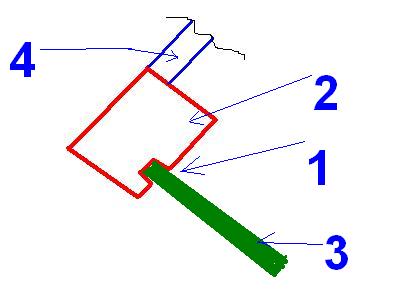

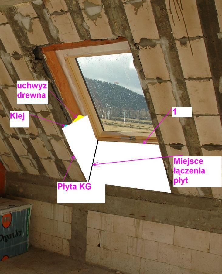

Witam Chcę obrobić okna dachowe płytami KG. Wymyśliłem sobie koncepcję obudowania okna i proszę was o porady czy dobrze kombinuję. Chcę użyć płyt zielonych. Zrobić klin drewniany przykręcony do krokwi który będzie służył jako podparcie do płyty. Płytę wsunąć w szczelinę w ramie okna przykręcić do klina drewnianego a na końcu przykleić płytę klejem do pustaków. Przestrzeń między krokwią i płytą wypełnić styrodurem i pianka montażową aby szczelnie wypełnić. Tylko czy miejsce łączenia płyt połączyć taśmą i zaszpachlować? W ramie okna 2 jest szczelina w którą można wsunąć płytę 3 (rysunek). Czy przykręcać ja w tym miejscu do ramy okna? Czy połączenie 1 uszczelniać np akrylem ? Może są jakieś listwy uszczelniające (gumowe, silikonowe)? 4 - szyba

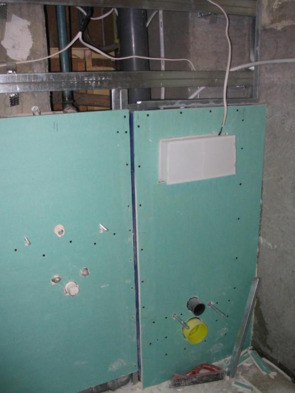

Witam Robię zabudowę Geberitu z płyt kartonowogipsowych. Czy płyty te można przykręcać bezpośrednio do stelaża (niebieskie elementy) Geberitu czy trzeba zrobić dodatkowy stelaż z profili ? Od przodu jest prostokątna obudowa na przycisk do spuszczania wody. Obudowa ta wystaje, jak dopasować płyty ? Czy dokręcić do czoła geberitu czy dołożyć stelaż by wyrównać płyty z końcem obudowy. Na zdjęciu przykład wystającej obudowy
