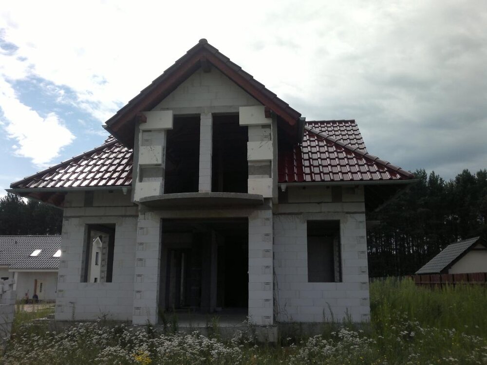

  7. Tragedia! Wykonanie okapu to jakas radosna tworczosc,brak wentylacji polaci.Okno osadzona za wysoko.Prosze zwrucic uwage na lukarne jak zamocowane sa krokwie do murlaty,czy to sie czasem nie rozjedzie?Strach pomyslec jak wykonane jest krycie wstepne w koszach nie wspominajac o obrobce komina.Czy wykonawca jest napewno dekarz?
