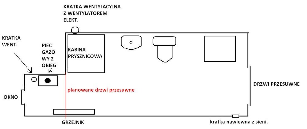

Witam. Dziękuję za odpowiedzi. Zapomniałem dopisać wymiarów łazienki długość od drzwi do okna to 4,5m szerokość to 1,5m a ta wnęka szeroka jest na 90cm i ma 1,2m długości. Dodam, że nie mam środków na wymianę komina i pieca na taki z zamkniętą komorą spalania. Zatem czy jeśli odetnę (przegroda w postaci drzwi przesuwnych) tą wnękę z piecem i zrobię tam nawiew to będzie to bezpieczne? aaaa... zapomniałem wentylator elektryczny, nie jest zawsze włączony kiedy ktoś jest w łazience (nie jest połączony ze światłem) jest na osobnym obwodzie z osobnym włącznikiem, używany jest np jeśli ktoś był w toalecie i robił "to grubsze na muszli" i chcemy szybciej przewietrzyć.- 6 odpowiedzi
Witam. Sytuacja jest taka, że przejąłem mieszkanie w kamienicy po strasznych niechlujach i po kolei staram się naprawiać szkody. Jestem na etapie planowania prac remontowych w łazience. Na załączonym rysunku przedstawiłem schemat łazienki. Czerwona kreska to planowane drzwi przesuwne, które będą odcinać część "gospodarczą" od części używanej na co dzień. W części gospodarczej planuję dać pralkę i dwu obiegowy piec, który już tam jest. Moje pytanie brzmi jak prawidłowo zrobić tam wentylację, aby i piec miał odpowiedni dopływ powietrza i w łazience wentylacja działała sprawnie. - Czy ta kratka wentylacyjna która jest koło komina jest potrzebna? czy piecowi wystarczy sam komin? - czy muszę wykonywać osobny nawiew do pieca po montażu drzwi między przestrzenią gospodarczą od codziennej, czy wystarczy np montaż nawiewnika w oknie, lub jego rozszczelnienie. - dla mnie pewnym jest, że muszę wywalić ten elektryczny wentylator znad kabiny prysznicowej - jeżeli się mylę - proszę pisać.
