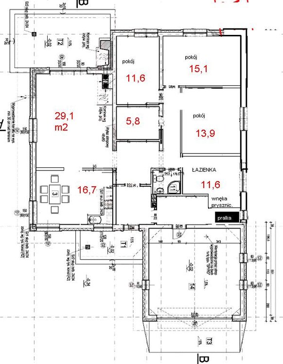

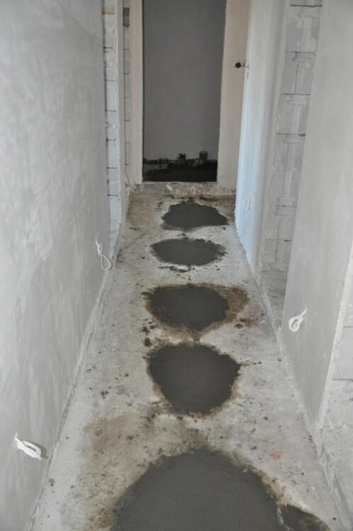

Znalazłem foto z mojej naprawy, kolorem czerwonym zaznaczyłem co mnie zaniepokoiło aby zrobić odkrywkę. Te niepokojące szpary byly w jednym pokoju, ale jak się później okazało osiadanie było w całym domu i podkreśle to jeszcze raz tylko przy ścianach nośnych. Dodam jeszcze, że w pozostałych pomieszczeniach wykonanie odkrywki wymagało dużej siły i polegało na wielokrotnym i mocnym uderzaniem obuchem warzącym 4 kg, stąd wykonawca przywiózł młot udarowy. Dletego sądze że dopiero teraz u was zaczął się problem, gdyż mocny chudziak podtrzymywał ocieplenia i posadzkę właściwą, (która mało nie waży). Przez te lata co mieszkacie, mieszkania zostały umeblowane, budynek pracował i konstrukcje się oslabiła i zaczęły pojawiać się pęknięcia.
Popatrz na zdjęcie nr 1 i rzut projektu, tam gdzie najdlużej i najwięcej wody tam ci najwięcej siadło. Glina jak pisałem kurczy się z braku wody, jak długo po wykonaniu tych zdjęć wsypywany był piasek i wylewany chudziak? Na parterze masz bardzo mało ścian działowych, a te ktore posiadasz posadowione na chudym betonie oddzialywują na niego w znaczny sposób i dlatego pękniecia tam pojawiają sie jako pierwsze. Szkoda łazienki, ale może w garażu po drugiej stronie pomieszczeń 7,8 poświecisz trochę podłogi dla zrobienia odkrywki, jak będzie dobrze bylbym spokojny o całą resztę. Pogadaj z ludzmi w okolicy czy mają/mieli podobne problemy. Ja po swoim przypadku zomawijając z sąsiadami, wykonawcami nasluchałem sie o pękających posadzkach w okolicy, szkoda że przed budową nikt mnie nie uświadomił, no ale to moja pierwsza budowa....
Ja budowałem na glinie, jak zacząłem budowę na wiosnę glina była wilgotna, lecz w wykopach pod ławy nie zbierała się woda, budowanie szło jak po maśle. Wykonawca nie wybrał gliny, był tylko ściągnięty humus. Do środka wsypano kilka wywrotek piachu i dobrze zagęszczono i zalano chudym betonem. Po wykonaniu stropu nie było śladów na chudziaku że coś złego pod nim się dzieje. Wykonawca wykonywał konstrukcję domu + konstrukcja dachu. Po wyjściu z budowy w jednym z pokoi zaczął opadać chudziak, Uderzenie obuchem sprawiło że obuch wpadł do środka, Wykonałem odkrywki w całym domu i chudziak wisiał od 3 do 10 cm. Jak na początku opisałem grunt był wilgotny. Po zasypaniu pisakiem i wylaniu chudziaka, glina pod domem nie dostawała już wody i zaczęła się obkurczać i opadać wraz z ubitym piaskiem. Największe szczeliny między piachem a chudziakiem były wzdłuż ścian nośnych przy ławach fundamentowych. Ławy wylewne w gruncie miałem szerokości 70 cm i 85 cm na to szedł bloczek betonowy o szerokości 24 i ta przestrzeń która powstała osiadła najwięcej. Wezwany wykonawca zobowiązał się do naprawy tj, wykonano odkrywki co 1 m i pompowano beton pod chudziak. Po naprawie wykonano izolację, położyłem styropian, zbrojenie z siatki i wylewka końcowa i na koniec 100 zdrowasiek aby dalej nie opadało.
