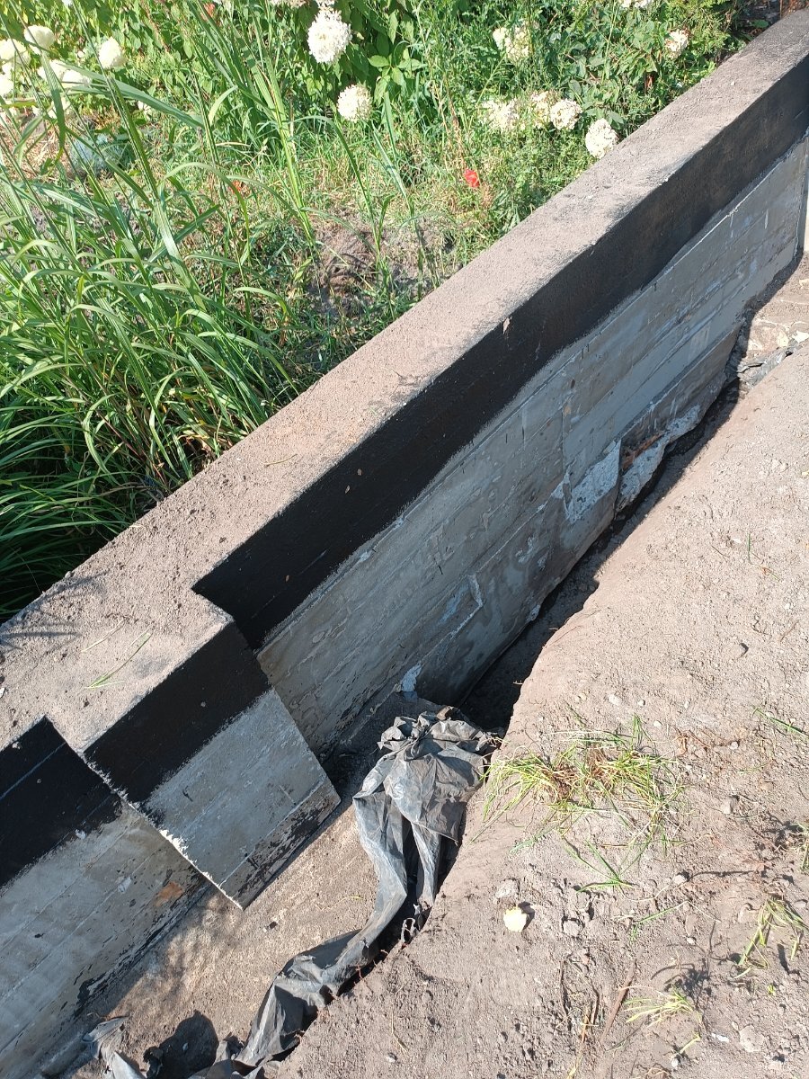

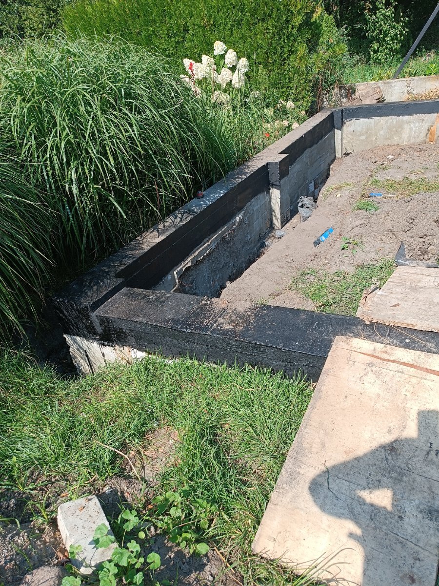

Proszę o pomoc,coś poszło nie tak ,tak jest jak najpierw się bierze a potem ratuje sytuację,możecie jechać krytykować,ale już jest po fakcie. Jak to uratować,abym nie miał wilgoci w garażu.Garaż będzie z płyt warstwowych,liczyłem na początek płyty pir 40mm a potem stopniowo docieplać od środka welną. Mam już wylane fundamenty,niestety popełniłem błąd że nie podzieliłem ich na pół aby dać w połowie izolacje poziomą..Garaz będzie na 8 słupach tam gdzie są te poszerzenia. Pół biedy, zanim wylalem beton w ziemię dałem na dno folie na fundamenty więc coś tam jest.Dodatkowo jak byłem na urlopie po wylaniu ,rodzina chciała się przysłużyć i wysmarowała górę lepikiem twierdząc że to wystarczy. Na chwilę obecną odkopuje je ,aby wysmarować je szlamem cementowym ultramet i zasłonić to folią kubelkową.Ale czy to coś pomoże?Do jakiego poziomu wypuszczac folie,do chudziaka ,do samej góry,kubełkami w którą stronęczybjak tak wysmaruje w koło to niezamożne ewentualnej wilgoci w środku. Czy folie próbować podwinąć pod fundament,czy tak aby odchodziła dołem od niego? Góra fundamentu to obecny poziom 0 podwórka.Lecz mogę go podnieść 10cm lub opuścić 5cm. Jak na rysunku ,myślałem aby wylewkę dać trochę wyżej od fundamentu.Niby nic to nieda. -opcje zostawić jak jest na to ściana i liczyć że szlam i folia ograniczy wilgoć w fundamentach,a od góry i tak będzie obróbka.Wiec minimalnie coś tam może być,ale wentylacja załatwi sprawę. Dodatkowo opaska wokół garażu z 30 cm z kostki,co odsunie trochę wodę opadowo z garażu. -Zerwac jakoś ten lepik,na to dać od góry szlam i dać np warstwę xps(nie wiem czy nie ugnie się od ciężaru ściany) albo przykleic bloczki fundamentowe między nogami konstrukcji ale tu jedna warstwa czy się utrzyma bez wiązania?Cel wtedy podnoszę posadzkę,i daje pod nią po całości folie tak aby zasłonić fundamenty.A bloczki na tym już były by odsłonięte od wilgoci z gruntu.Tylko że na foli nic się nie utrzyma. Pod nogi nie mogą raczej dać bloczków,gdyż mogą pękać. Pomóżcie proszę.

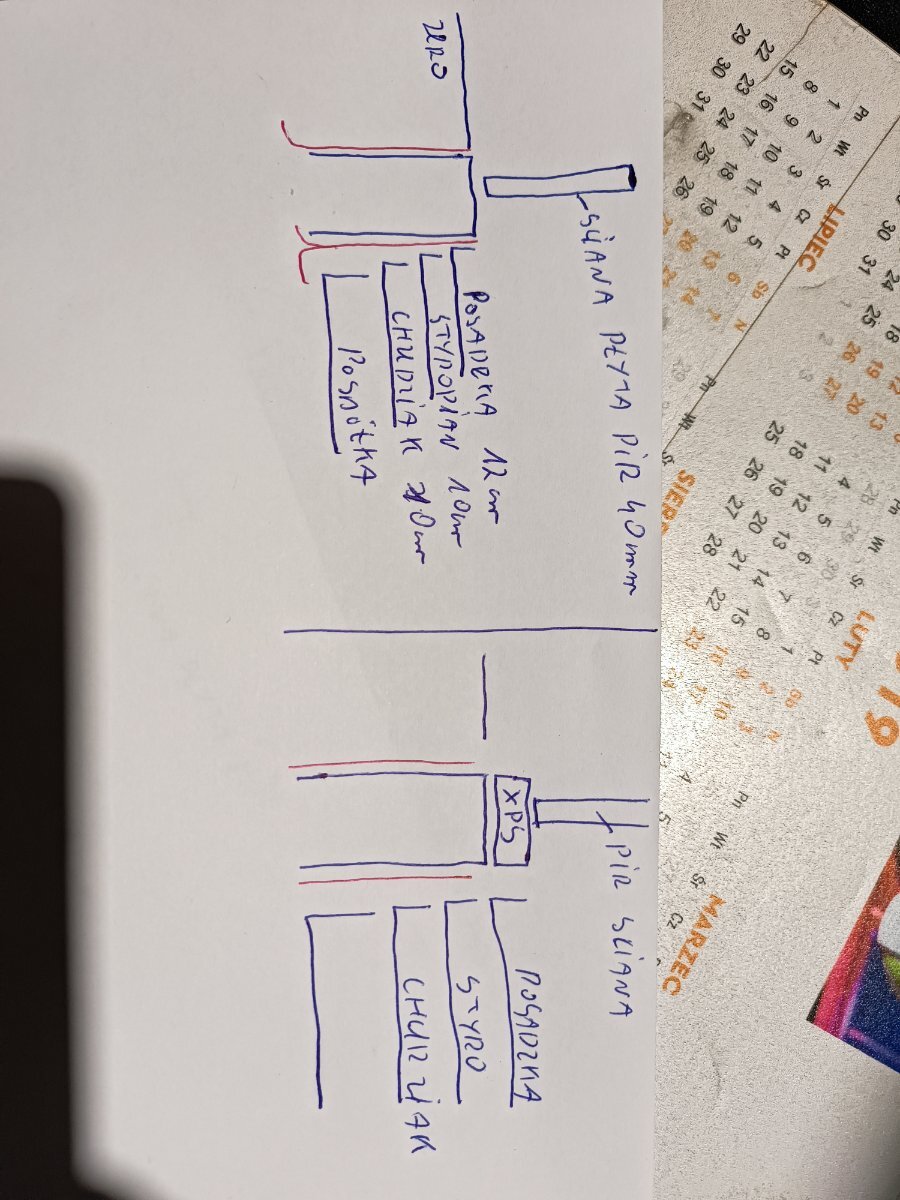

Przychodzę ponownie,i liczę na waszą pomoc Może ktoś poratuje. Temat wjazdu pomogliscie mi jak ogarnąć Liczę na waszą fachową pomoc. Chciałem postawić garaż z płyt warstwowych,projekt był na same stopy,lecz wpadłem na pomysł że jednak połącze je murkiem a w zasadzie zrobię wkoło fundament. Lecz boję się o wilgoć,jak zaleje tak w ziemi to będzie ciągnęło wilgoć do środka garażu. Fundament jest wykopany ale wykop jest nie równy ,wiec ciężko będzie to potem zaciągnąć izolacją. Wpadłem na pomysł aby fundamenty podzielić na 2 stały,oddzielić je izolacja poziomą,albo dać posadzkę na fundament. Poziom 0 posadzki jest 5 cm nad kostką. Wszystko dlatego że źle zaczepem do tego podchodzić.Po czasie się zorientowałem o tej wilgoci. Narysowałem 3 opcje,może ktoś pomoże.
Te zarzucili mi ogromny mostek termiczny. Czy aż taki będzie, końcu garaż wolnostojący czasem ogrzewany. Ale też mogę dać bloczki klinaryt lub coś w tym stylu.Jak tu na tym rysunku. Czy np 40cm od poziomu zero a dół starczy? Grubości 5-10cm.
Temat rzeka,ile osób tyle sposobów. Jak macie rozwiązany próg w garażu wolnostojącym. Jestem w trakcie robienia fundamentów i nie wiem jak to najlepiej wykonać czy dojeżdżać posądzką do fundamentu,czy fundament z przodu zrobić niższy w świetle bram,i wyjechać posadzką kawałek za bramę. Czy rozkład warst jest dobry? Która wersja waszym zdaniem jest lepsza.
Jestem w trakcie budowy garażu,lecz coś poszło nie tak. Garaż 6x6 na konstrukcji z dwuteowników.Jest 6 stóp które już są zalane Dodatkowo chciałem je połączyć murkiem aby ten był od razu podstawą pod ściany z płyty. Wykopałem dół na 110 cm,ale jak tak to zaleje to pewne jest ,że będzie wchodziła wilgoć przez niego do garażu.Poziom zero murku będzie 5 cm nad gruntem. I teraz czy zalewać ten murek i się nie przejmować? ,czy co mam teraz zrobić aby w przyszłości nie mieć wilgoci od niego. Garaż będzie z płyt warstwowych więc dość szczelny,fakt będzie wentylacja ale jednak może być za mało. Czy wylać np połowę wysokości,zaizolować i dolac resztę wysokości.I ten fundament który będzie powyżej izolacji wysmarować po bokach. Podłoga będzie z miksokreta więc odcięta od gruntu folią. Zbytnio niemam pomysłu jak odciąć teraz wilgoć od gruntu na samym dole.
