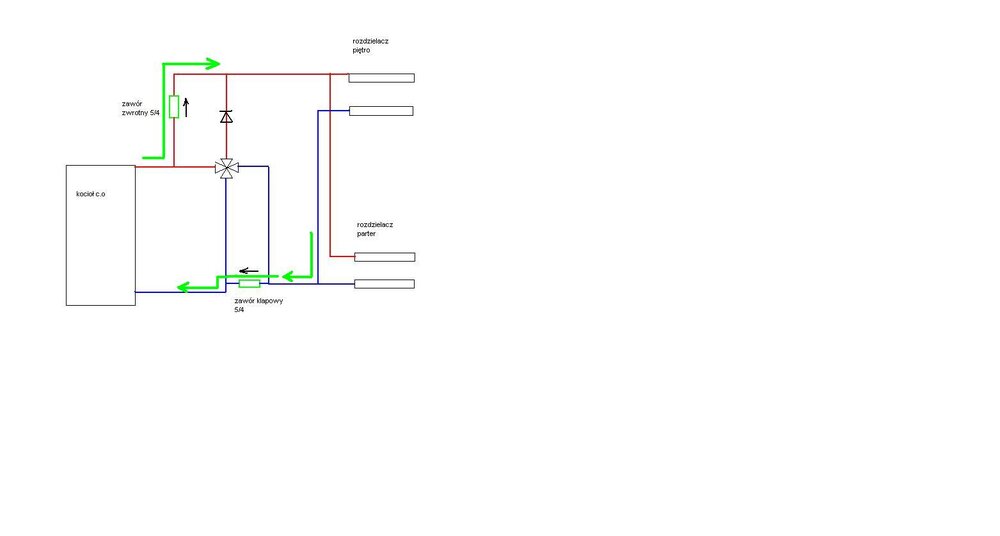

Powrót z CO niżej niż powrót kotła - czy grawitacja zadziała.
0degree odpowiedział Wojtto → na topic → Ogrzewanie

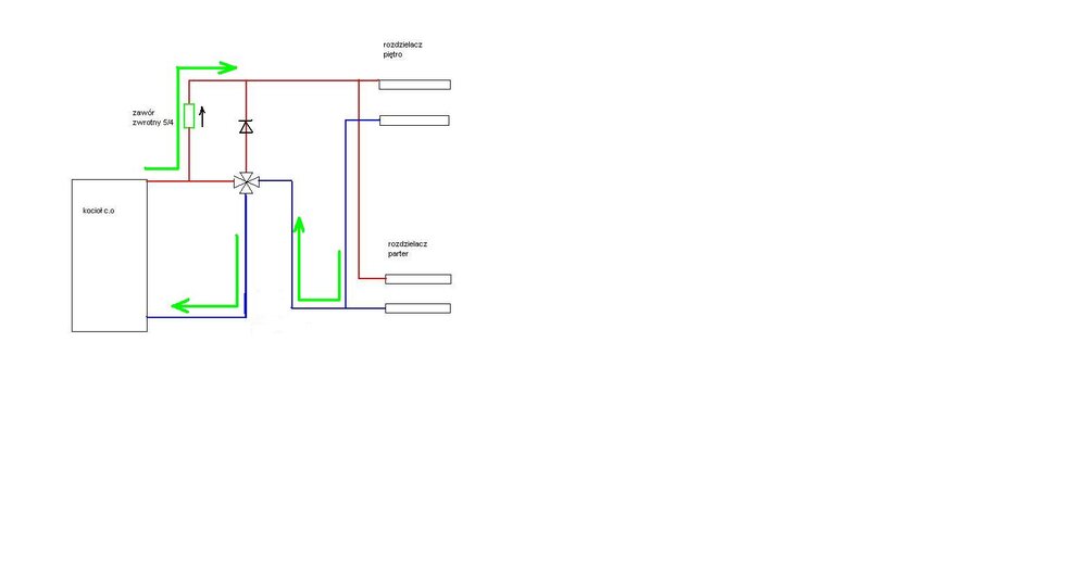

Wojtto schematy prawidłowe, pod warunkiem że przed pompami zawór z filtrem a za pompami zawory zwrotne i widzę że prawidłowo teraz jest naczynie (bez armatury). Gersik popatrz na załączone rysunki gdzie zielonymi strzałkami zaznaczony jest przepływ GRAWITACYJNY wody. Zobacz jaką drogę ma powrót do pokonania jeśli nie ma klapowego, nie mówiąc już o tym w jakiej pozycji zostanie ustawiony zawór 4drogowy bo to równie ważne. Faktem jest że zarówno zawór różnicowy na by passie pompy co ten klapowy na powrocie może być wykorzystany raz na ruski rok jak nie będzie prądu, ale jednak. -
Układ jaki narysował wojtto z dwoma zaworami pracuje u mnie w domu i nic się nie zakłóca. Fakt, że jeśli wychodzi dolny zawór w poziomie to należ zastosować zawór klapowy. Obieg kotłowy możesz śmiało zrobić z rury stalowej 5/4" -
Zawór różnicowy na powrocie jest wskazany, bo inaczej przy montażu 4 dr. byłby syfon na powrocie. Grzejniki grawitacyjnie zagrzeją się tylko w górnej części, aby były całe ciepłe musiałyby być tak zamontowane oby ich powroty były wyżej niż wyjście zasilania z kotła. Wojtto przyłóż się dobrze do obiegu kotłowego na zaworze 4 dr. nie żałuj średnic minimum 5/4" i w miarę krótko od kotła. -
