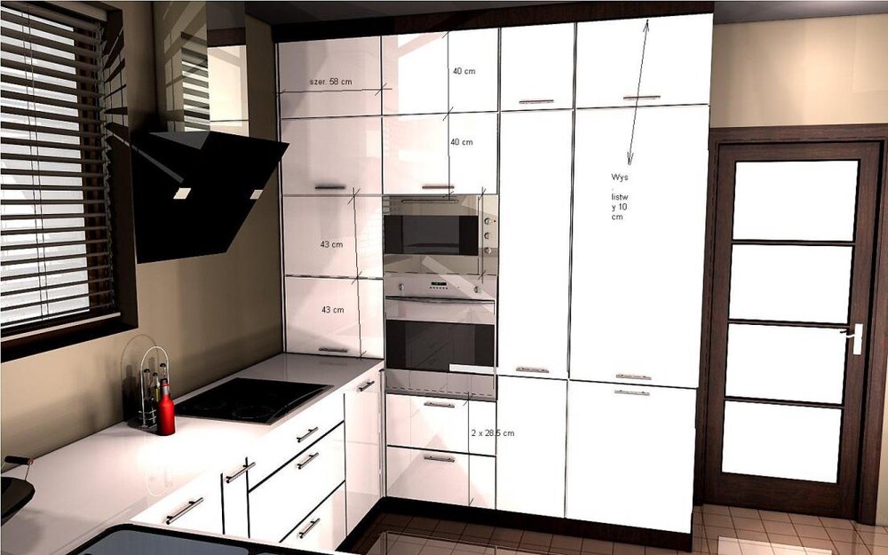

Tak szafki rozrysował mi stolarz ale ponieważ nie jestem przekonana do podziału szafek to pytam na forum. Nie wiem co zrobić z szafką przy ścianie- zaraz obok będzie okap więc możliwości są ograniczone-, szafka nie otworzy się gdyby były jedne drzwi, gdyż będzie przeszkadzał okap. Czy tutaj dać aventosa, łamaną szafkę czy taką dzieloną na dwoje drzwi szafkę jak na zdjęciu? Co sądzicie o takim rozplanowaniu szafek? 60cm naroznik, 60 cm słupek, 40 cm cargo, 60 cmlodówka=220cm

semiramida dziękuję za odpowiedż To ustawienie uznałam za optymalne, było wiele przemyśleń, mikrofalę tylko dam wyżej bo boję się oddziaływania otwartego piekarnika na bok mebli. Dostęp do carga będzie z dwóch stron-jeśli pozostanie w tym miejscu. Masz jakiś inny pomysł? Czyli wysokie szafki zaczynające się na wys. ok 185 cm (nie wiem dokładnie ale chyba taka jest wysokość lodówki w zabudowie). I wówczas wysokość szafki wyniesie ok. 70cm.

Wysokość mebli to 255 cm. Jak inaczej podzielić wysoką zabudowę, aby na samej górze pod sufitem szafki były otwierane na bok. Nie mam przekonania do aventosów, może dlatego, że nigdy takich szafek nie miałam. Co sadzicie zamykaniu szafek w przedstawionej wysokiej zabudowie -wszędzie są aventosy. Na ile je polecacie ? Zostawić czy zmienić? Aventosy to też dodatkowy koszt.-czy warto? Polecacie je?

Zamierzasz mieć po 4 szuflady w jednym rzędzie?

Elfirku bardzo ładne to drugie zdjęcie, bardzo Ci dziękuję. Szafka u góry będzie mało wykorzystywana ze względu na utrudniony dostęp. Ta składana szafka na wysokości okapu jak się składa ? -pytam bo nie bardzo podobają mi się rolety. Wysokość kuchni ja mam 160cm a mąż 180-jaka wys. dolnych szafek powinna być optymalnie? Myślałam, że taka jak wys. zmywarki plus blat. Kuchnia na wymiar bo niestandardowa, praktycznie zero szafek wiszących.

Miał zrobić standardowo, nie przykładałam do tego wagi bo bardziej zajęłam się wyglądem kuchni i dobrze wiesz, że miałam od początku zagwozdkę. Elfirku. Twój pomysł z szafkami wysokimi się nam podoba, ale jeśli one będą normalnej głębokości tj.j.tak jak piekarnik to lewa szafka nie otworzy się bo wejdzie nam na okap.

Dziękuję Elfir, Wg projektu szuflady mam podzielone 28cm, 28cm i 14cm. Jak najlepiej podzielić szuflady aby były 4?

Na co zwrócić uwagę jak będzie łączył lakier z brązowymi wstawkami? Odchodzę od forniru ze względu na cenę. Czy pomiędzy łączeniem ma być wnęka czy też po połączeniu nakłada się lakier i nie widać łączenia?

Przepraszam, mała pomyłka. Jest 220cm. Szerokość wysokiej zabudowy to: 60cm narożnik +60cm słupek+40cm cargo +60cm lodówka=220cm lodówka jest do zabudowy, ma teraz 177cm, stolarz wysoką zabudowę podzielił tak jak widzisz. Będzie tylko jedna szafka wisząca. Półwysep jedne z przedstawionych ale chyba ten zabudowany, Elfir czy wg Ciebie podział i układ szafek wys. zabudowy jest ok? Czy Aventosy, które proponuje są dobrym rozwiązaniem? Co jeszcze proponowałabyś, na co zwrócić uwagę?

Dzięki, nie wiedziałam, że spiskujesz razem z moim mężem. Tyle, że mnie się ta wnęko-dziura nie bardzo podoba i dlatego podpytuję, skąd taka opinia. Czy uważasz, że we wnęce będzie bardziej praktycznie czy tez zostawić wnękę dlatego, że szafka będzie za blisko płyty indukcyjnej? Też mogę obniżyć piekarnik tak jak Ty. Tez mam zwykłą mikrofalę ale ładną już z tych nowoczesnych ale nie do zabudowy. A górnych szafek w ogóle nie dzielić? Przecież to jest 210 cm.

Dziękuję Elfir ku. Przekonaj mnie dlaczego tak myslisz, bardzo prosze. Z praktycznego punktu widzenia? Estetycznie bardziej mi się podoba w słupku. A co sadzisz o górnych szafkach?

Dzięki forum, Waszym podpowiedziom powstał projekt kuchni. Nie wiem gdzie umieścić mikrofalę. Odległość od końca płyty indukcyjnej do ściany wynosi 85 cm a więc gdybym zrobiła pełną szafkę byłoby to 25 cm. Zamierzałam w prawym rogu wysokiej zabudowy zrobić półkę niezabudowaną do której będę mogła włożyć wolnostojącą mikrofalę, tak jak w projekcie na przedstawionym zdjęciu. Mój M najchętniej umieściłby ja na blacie w kuchni (przecież teraz tak jest i jest dobrze-fakt jest wygodnie) ale ja dopuszczam na blacie tylko termomix . Nawet chlebak schowam tylko jeszcze nie wiem gdzie. Druga opcja to umieszczenie mikrofali w zabudowie i zastawienia wnęki-zrobienie szafki tak jak na załączonym zdjęciu. Czy taka mała odległość nie wpłynie na zachowanie się lakieru? Zabudowana szafka będzie narażona jak to przy kuchni na jakieś zachlapania, może trafić pryskający tłuszcz a i po prawej stronie garnka nie ustawię. Gdzie umieścić mikrofalę i który wariant wybrać?Wnękę czy zabudować szafkę ? A jesli szafkę to jak ją otwierać? A może dać jakieś matowe szkło w tym miejscu?Nie wiem czy będzie pasowało. Macie jakiś pomysł? Nie wiem jeszcze jak otwierać górne szafki. Czy tylko podnośniki, dzięki którym szafka otwiera się do góry (koszt jednej sztuki to 160 zł a więc za 3 szt będzie 480 zł więcej). A może zrobić tam tylko diw półki o szer.120cm i 90cmi (będzie niesymetrycznie). Z góry bardzo dziekuję

To nie ja, to mój stolarz robił projekt, mówił, że w Cadzie

Wracam do Was ponownie po mojej chorobie. Projekt kuchni mam na ukończeniu. Dziękuję za Wasze wszystkie pomysły i podpowiedzi. Zastanawiam się jeszcze nad nurtującymi mnie sprawami Jak sądzicie jakiej szerokości cago wrzucić w okolice płyty indukcyjnej? 15cm, 20 czy 30 cm? Byłoby to kosztem szuflad, które w tej chwili mają ok 95 cm, Myślę, żeby dać szuflady 70 cm i cargo trzypoziomowe 15cm. Czy takie cargo trzypoziomowe jak tutaj http://www.b2bpeka.pl/product/show/productid/370742 sprawdza się? Po lewej stronie będzie kosz 60cm, zmywarka 60cm i na szuflady mam ok 85cm, Czy warto w okolice kosza na śmieci dać cargo na środki czystości zmniejszając tym samym szufady do ok 70cm czy też te środki zmieszczą się na półce nad zlewem? I jeszcze mam pytanie. Czy 10-12 cm wystarczy aby zrobić półki takie jak na przykładowych znalezionych w necie propozycjach wykończenia boku wysokiej zabudowy? Jak dobrze zmierzyłam kuchnię to zmieści mi sie w wysokiej zabudowie cargo 40 cm. I zastanawiam się, czy może dać cargo 30 cm i te 10-12 cm, które pozostają wykończyć półką (połączenie lakier plus wenge) jak w załączeniu. Temat trudny ale trzeba dobrze przemyśleć .

Elfir, Prosiłam o pomoc od strony salonu

Pod półwyspem od strony kuchni , jeśli zmieszczą się nogi

Elfir muszę się z tym przespać..... A dasz radę przerobić u mnie ten skon na pólwysep z jedną szufladką? Ja nie mam takich zdolności...

Elifr jestem po wrażeniem , potrafisz znakomicie wszystko wyjaśnić. Ty ten skos sama wymyśliłas czy gdzieś widziałaś? Chodziło mi o blat jak na rys 2-czyli bez blatu mocowanego pod katem z jedna szuflada tylko na sztućće szer blatu czyli 60cm - płytka byłaby) a od strony salonu zrobić pogrubiony blat. Chciałabym szufladkę pod blatem bo w tej okolicy szufladek będzie mało. Nie mam niestety takiej wyobrażni co będzie lepsze, czy to będzie praktyczne i jak to będzie wyglądało.
