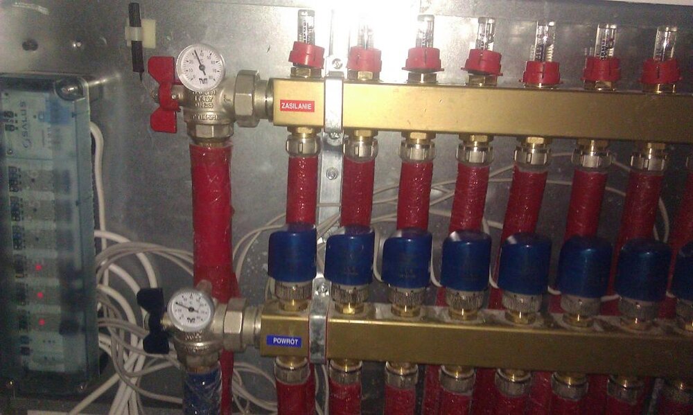

Nie wiem jakkie różnice są miedzy rzeczywistością a wskazaniem, napewno tych tarczowych to tak na serio co do jednego stopnia bym nie brał. na rozdzielaczu jest różnica od 8 do 10st miedzy powrotem a zasilaniem i chyba tak powinno być. Za krótko używam aby coś powiedzieć, nie ma czasu na eksperymenty. Wiem tylko ze teraz np wyłączyłem 40m2 w salonie (układanie płytek) a pozostała cześć domu jakieś 60m2 podłogówki daj radę na resztę chaty:D i to troche mnie dziwi. Bufor przy tym grzaniu i temp na zewn. od 3st - 8st wystarcza na ciut więcej niż dwie doby. (na górze jest wtedy ok 40st) jak włączałem cały dom starczał na 1,5 dobry. przy wyłączeniu podłogówki temperatura spada ok. 1st. na jakies dwie godziny, ale jest jescze troche dziur w domu no i przedewszystkim nie ocieplona ściana łazienkowa/ i kawałek sufitu w łazience. ps. udało mi sie nabic bufor do 105stD:D:D:D:D oczywiście nie gotowała się. kilka fotek z placu boju. [ATTACH=CONFIG]147725[/ATTACH]
o których termometrach mówisz? w kotłowni na podłogę idzie 28st wraca jakiej 22-24 st. na mieszkaniu mam 3 sterowniki i na kazdym roznica do 0,5 stopnia. W łazience cieżko napedziec 24st. Lecz mysle ze to wina tego iz niema drzwi, sciana od garazu nie ocieplona 11,5cm ytong i sufit nie dokońca ocieplony. Wszystko się powoli robi, bedzie dobrze w razie czego jest grzejniczek drabinkowy. miałem dziwną awarię wczoraj. za 300pln zawór trójdrożny termostatyczny od podłogówki się zawiesił. Jakie było moje zdziwienie. zablokowała się tuleja w środku i nie wróciła na miejsce przez co nie wpuszczała gorącej wody. dla nie wiedzących wystarczy odkrecić termostat i praktycznie dotknąć śrubokrętem , wskoczy na miejsce i po ptakach. Jednak myślę że nie powinno się tak dziać:/. zobaczymy napakuje tam jakiegos smaru w aerozolu.. ps. pierwsze sciany pomalowane później zdjęcia. reku odpalony - ładnie wszystko działa narazie bez nagrzewnicy.
