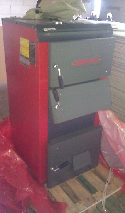

jest parę fotek diabła do bufora:). Najlepsze w tym wszystkim jest, że piece są robione seryjnie. Te pod sterownik i bez, mają identyczne obudowy z tym, że ten drugi ma zaślepki na wentylator i sterownik (które można usunąć ). Można dokupić sterownik i wbudować go w obudowę tak jakby był oryginalny za podejrzewam 50% ceny:D:D. Zobaczymy czy będzie potrzebny. http://forum.muratordom.pl/attachment.php?attachmentid=108704&d=1333100609 http://forum.muratordom.pl/attachment.php?attachmentid=108705&d=1333100731 http://forum.muratordom.pl/attachment.php?attachmentid=108706&d=1333100739 http://forum.muratordom.pl/attachment.php?attachmentid=108707&d=1333100747
