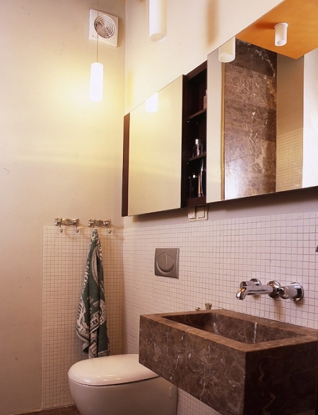

Elfir 22.02.2012 19:29 Zgłoś naruszenie Udostępnij Napisano 22 Lutego 2012 zwróć uwagę, że tam jest opis kotłowni na gaz płynny, toteż kombinowali z ustawieniem kratek (na dole czy na górze) lub nawiewów/wywiewów, bo gaz płynny w przeciwieństwie do ziemnego jest cięży od powietrza.A Siwy pisał jedynie o wentylacji wywiewnej mechanicznej. Czyli takiej: http://cdn31.muratordom.smcloud.net/t/photos/bc/e2/56/bce25627b2123d94.jpg Cytuj Odnośnik do komentarza Udostępnij na innych stronach Więcej opcji udostępniania
