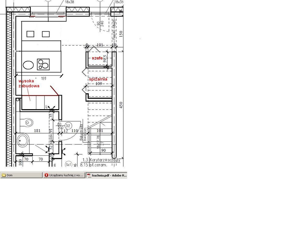

rasia 29.06.2010 14:11 Zgłoś naruszenie Udostępnij Napisano 29 Czerwca 2010 90 cm - chcemy parapet zrównać z kuchennymi blatami Właśnie o tym myślałam zadając to pytanie Ja jestem za półwyspem, tylko w drugą stronę, zrobieniem opaski dalej wzdłuż ściany do parapetu i obniżeniem części półwyspu od strony okna o 15 cm... Cytuj Odnośnik do komentarza Udostępnij na innych stronach Więcej opcji udostępniania
Elfir 29.06.2010 15:21 Autor Zgłoś naruszenie Udostępnij Napisano 29 Czerwca 2010 Hmm.. a może by tak rysunkowo to wyjaśnić? Cytuj Odnośnik do komentarza Udostępnij na innych stronach Więcej opcji udostępniania
rasia 29.06.2010 16:59 Zgłoś naruszenie Udostępnij Napisano 29 Czerwca 2010 Wydrukowałam sobie Twoją kuchnię, rozrysowałam ale nie umiem zeskanować... Cytuj Odnośnik do komentarza Udostępnij na innych stronach Więcej opcji udostępniania
Elfir 29.06.2010 20:55 Autor Zgłoś naruszenie Udostępnij Napisano 29 Czerwca 2010 Możesz w paincie schematycznie narysować o co chodzi, to sobie rozrysuje potem w CAD. Cytuj Odnośnik do komentarza Udostępnij na innych stronach Więcej opcji udostępniania
mmena 30.06.2010 12:39 Zgłoś naruszenie Udostępnij Napisano 30 Czerwca 2010 Tez mam dom z plaskim dachem. Bardzo dobry pomysl. I tez z silikatow. I tez mam wiecej ocieplenia niz standardowo.Co do kuchni - bardziej odpowiada mi pierwszy wariant. Wade widze tylko jedna - piekarnik zbyt nisko. Ale sama zaznaczylas, ze nie przepadasz za pieczeniem/gotowaniem wiec nie powinien byc to problem. Druga cecha wymieniona jako wada - trzeba jakos wykonczyc sciane nad szafkami - kazda sciane trzeba jakos wykonczyc. Nie przejmowalabym sie tym.Drugi wariant. Siedzenie przy blacie - bardzo niewygodne, nie do przyjecia. Polwysep - zawalidroga zagracajaca miejsce. Zmniejszona lazienka - chyba nie ma wiekszego znaczenia. Jak zrozumialam ma to byc lazienka dodatkowa, a nie glowna. Gorzej ze toaleta bedzie na wprost wejscia, dosc nieszczesliwe rozwiazanie. Wiecej szafek - nie gotujesz wiec nie ma wiekszego znaczenia.Wydaje mi sie, ze kwota 250 tys. jest zbyt mala. Wydaje mi sie nr 2, ze powinniscie zaplanowac pokoje dla dzieci. Nawet jesli teraz o tym nie myslicie albo raczej nawet jesli teraz myslicie, ze nic z tego nie bedzie. Cytuj Odnośnik do komentarza Udostępnij na innych stronach Więcej opcji udostępniania
Elfir 30.06.2010 19:05 Autor Zgłoś naruszenie Udostępnij Napisano 30 Czerwca 2010 Dziękuję za uwagi. Jeden pokój jest zapasowy - gościnny. Ale my zupełnie nie planujemy dzieci. Jesteśmy po 30-tce, nie sądzę by nam się jakoś drastycznie światopogląd zmienił w tej materii. Widzimy, jak reagujemy na małe dzieci u rodziny Cytuj Odnośnik do komentarza Udostępnij na innych stronach Więcej opcji udostępniania
rasia 30.06.2010 20:11 Zgłoś naruszenie Udostępnij Napisano 30 Czerwca 2010 Może mi się teraz uda... Cytuj Odnośnik do komentarza Udostępnij na innych stronach Więcej opcji udostępniania
Elfir 30.06.2010 21:45 Autor Zgłoś naruszenie Udostępnij Napisano 30 Czerwca 2010 Nie będzie trochę za mało blatu roboczego? Wyspę wymyśliłam głównie dlatego, że ciąg roboczy wydawał mi się za krótki. Cytuj Odnośnik do komentarza Udostępnij na innych stronach Więcej opcji udostępniania
rasia 30.06.2010 21:58 Zgłoś naruszenie Udostępnij Napisano 30 Czerwca 2010 Nie będzie trochę za mało blatu roboczego? Wyspę wymyśliłam głównie dlatego, że ciąg roboczy wydawał mi się za krótki. Masz prawie dwa metry na kuchenkę i zlew i zostaje Ci co najmniej 80 cm blatu i jeszcze masz po drugiej stronie drugie prawie dwa metry blatu, przy którym możesz usiąść i kroić i wałkować do woli ... Cytuj Odnośnik do komentarza Udostępnij na innych stronach Więcej opcji udostępniania
wmalgosia 06.07.2010 14:20 Zgłoś naruszenie Udostępnij Napisano 6 Lipca 2010 Zdecydowanie ,jak dla mnie, wygodniejsza jest wersja 1 kuchni. Masz wygodny stół, a w razie czego, tak jak napisałaś możliwość powieszenia szafek. W wersji 2 dodatkowe szafki raczej odpadają, Korzystanie z wyspy w "charakterze" stołu bardzo niepraktyczne. Cytuj Odnośnik do komentarza Udostępnij na innych stronach Więcej opcji udostępniania
