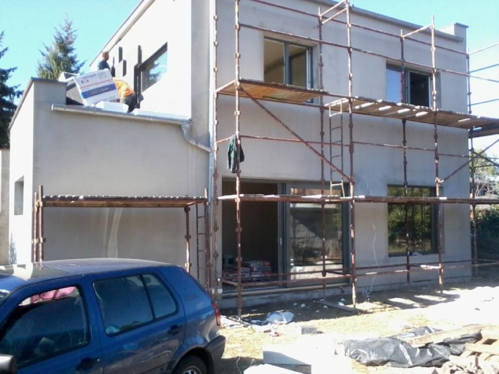

Elfir 31.10.2013 14:48 Autor Zgłoś naruszenie Udostępnij Napisano 31 Października 2013 (edytowane) A teraz zdjęcia z powstawania elewacji (robione telefonem, więc jakośc kiepska): http://images61.fotosik.pl/333/62bb8f8e51dcabc1.jpg 2x10 cm na mijankę bez kołkowania, na klej z worka (Kreisel do styropianu i siatki) kładziony na całej powierzchni, a szpary zapiankowane niskorozprężną. Kolor czerwony to próbka drzwi.Z kalkuratora na stronie Arbet-u wyszło nam, że ściana ma wartośc U=0,15 W/(m2·K) http://images61.fotosik.pl/333/42adca65cf26c288.jpg http://images61.fotosik.pl/333/c03233c395a0ef39.jpg http://images63.fotosik.pl/333/8bd66bd4053d198f.jpg http://images64.fotosik.pl/334/926fe8600ba48864gen.jpg Tynk również Kreisel szary baranek ziarno 1 http://images65.fotosik.pl/334/04975ed6b946f444.jpg http://images64.fotosik.pl/334/63dd38906e8801b0gen.jpg u góry widac rurę powierzno-spalinową do pieca i wywiew rekuperacji I wyczekane drzwi TADAAM!:http://images64.fotosik.pl/334/7ab42554ed42f2ffgen.jpg http://images65.fotosik.pl/334/51a92c156bfe466d.jpg http://images64.fotosik.pl/334/d9f5df0b3549021f.jpg obróbka blacharska I stała się jasność:http://images64.fotosik.pl/334/8828cb6b71c80203.jpg http://images63.fotosik.pl/333/13bb3bd10c0d0f6agen.jpg Edytowane 31 Października 2013 przez Elfir Cytuj Odnośnik do komentarza Udostępnij na innych stronach Więcej opcji udostępniania

Elfir 07.11.2013 12:19 Autor Zgłoś naruszenie Udostępnij Napisano 7 Listopada 2013 Inne fotki:stelaż daszku zespawany przez szwagrahttp://images63.fotosik.pl/353/2de8028f51503280gen.jpgstelaż daszku zespawany przez szwagra Detal klejenia styropianu na dwie warstwy po 10 cm na miijankę:http://images65.fotosik.pl/354/de023f8f5c666f02.jpg Detal okrejania drewnianych kantówek przy attyce:http://images64.fotosik.pl/354/a57548f4e9e0a57f.jpg Cytuj Odnośnik do komentarza Udostępnij na innych stronach Więcej opcji udostępniania
