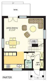

Elfir 04.07.2012 15:20 Zgłoś naruszenie Udostępnij Napisano 4 Lipca 2012 Nie znalazłam wersji z garażem. Jest tylko z wiatą. Przede wszystkim warto zwiększyć wielkość okien na szczytach. Mogą zastąpić drogie w realizacji lukarny.W kuchni jest problem z ustawieniem wysokiego sprzętu - lodówki, piekarnika w zabudowie. W wiatrołapie nie ma miejsca na klasyczną szafę (tam jest max 40 cm - szafa ma 60 cm głębokości). W łazience na dole jest prysznic ale nie ma umywalki! Polecam przeróbki:http://images40.fotosik.pl/1687/b69ed9f31df3a40a.jpg - przesunięte wejście umożliwiające wstawienie szafy w wiatrołapie i korytarzu- łazienka bez prysznica ale za to z miejscem na umywalkę- kuchnia z dużą ścianą na wysoką zabudowę (w tym piec na gaz lub PC) Cytuj Odnośnik do komentarza https://forum.murator.pl/topic/106183-projekt-d03-z-gara%C5%BCem-pracownia-mgprojekt/#findComment-5405927 Udostępnij na innych stronach Więcej opcji udostępniania

NEO 03.09.2014 15:24 Zgłoś naruszenie Udostępnij Napisano 3 Września 2014 Witam. W listopadzie 2013r otrzymaliśmy pozwolenie na użytkowanie. Podczas budowy zmieniliśmy kilka rzeczy. Wysokość kondygnacji uległa zmianie,w świetle obecnie wynosi 3m. Z lewej strony budynku doprojektowaliśmy wykusz o wymiarach,1m. poza obrys budynku i długości 4m. Drzwi tarasowe oraz przylegające okno zamieniliśmy na duże przesuwne drzwi o długości 3m. W projekcie przy wejściu do budynku są dwa słupy, my jeden przylegający do ściany z garażem zlikwidowaliśmy.Część mieszkalna na poddaszu jest troszkę przymała, zmieniliśmy wysokość ścianki kolankowej,obecnie wynosi 110cm. dzięki czemu sufit nie przytłacza i mamy więcej miejsca nad głową. Nie wybudowaliśmy balkonu,który drogi jest w realizacji,powoduje mostek termiczny i z którego i tak później się nie korzysta!.Drzwi balkonowe zamieniliśmy na dwa duże okna o wymiarach 150cmx150cm. Lukarny tez nie zostały zrealizowane. Wprowadziliśmy też zmiany w układzie ścianek działowych na poddaszu, ale uważam że w projekcie Amelia tej samej pracowni lepsze są rozwiązania. Wszystkie poprawki naniosła nam Pani architekt na które otrzymaliśmy ze starostwa stosowne pozwolenie. Domek jest fajny,pozdrawiam i życzę owocnych realizacji. Cytuj Odnośnik do komentarza https://forum.murator.pl/topic/106183-projekt-d03-z-gara%C5%BCem-pracownia-mgprojekt/#findComment-6566050 Udostępnij na innych stronach Więcej opcji udostępniania
