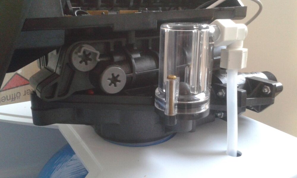

qbek17 07.03.2019 12:24 Zgłoś naruszenie Udostępnij Napisano 7 Marca 2019 qbek 17 możesz mi pomóc ma stację zmiękczająca kupiona jakieś 3lata temu teraz będę uruchamiał w postach wyczytałem o takiej śrubie która reguluje twardość (przepuszcza wodę surową do zmiękczonej) nie potrafię jej znaleźć u siebie Na tych zdjęciach go nie widać. Możesz jeszcze sprawdzić czy nie masz go przy krzywce (czyli od góry) - gdzieś w okolicy 3 lub 4 blaszki powinna być śrubka. Cytuj Odnośnik do komentarza https://forum.murator.pl/topic/107161-uzdatnianie-wody-doradz%C4%99-w-sprawie-doboru-urz%C4%85dze%C5%84/page/568/#findComment-7661419 Udostępnij na innych stronach Więcej opcji udostępniania

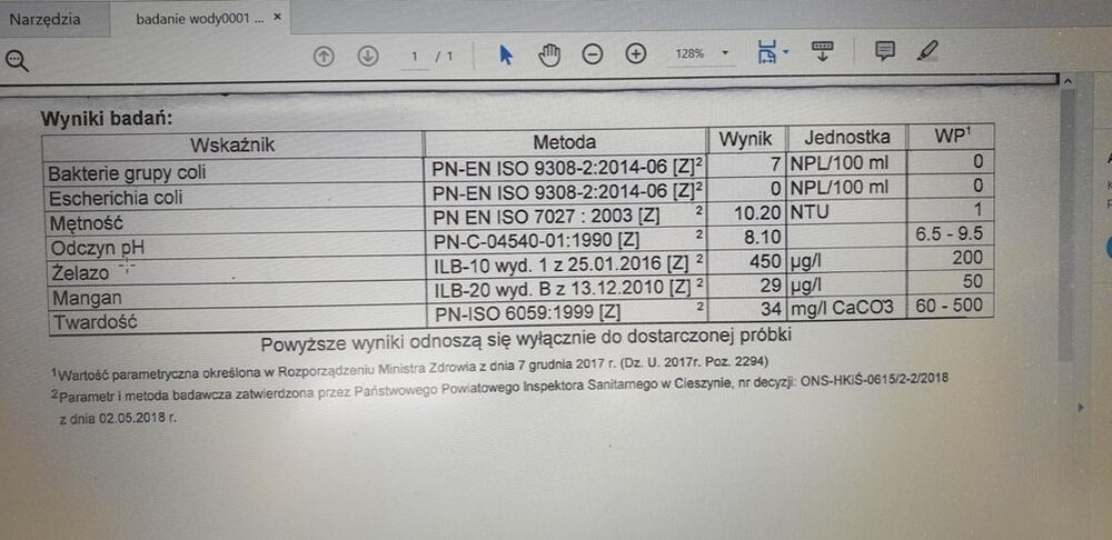

gust 10.03.2019 10:26 Zgłoś naruszenie Udostępnij Napisano 10 Marca 2019 Witam. Szukam sprzetu do zazelazionej i teardej wody. Studnia 19 m wybita kilka lat temu. W uzytku od zeszlego roku ale nie do picia. Dom 100m kw 2 mqle lazienki i kuchnia. 2 osoby. Odprowadzenie szambo . Ew w przyszlosci zbiornik na deszczowke.Link do wynikow wody.https://photos.app.goo.gl/JU5CQRdEwtx8aNm87Ktos ma jakis pomysl jak doprowadzic wode do mozliwosci picia jej? Cytuj Odnośnik do komentarza https://forum.murator.pl/topic/107161-uzdatnianie-wody-doradz%C4%99-w-sprawie-doboru-urz%C4%85dze%C5%84/page/568/#findComment-7662472 Udostępnij na innych stronach Więcej opcji udostępniania

qbek17 10.03.2019 11:13 Zgłoś naruszenie Udostępnij Napisano 10 Marca 2019 Witam. Szukam sprzetu do zazelazionej i teardej wody. Studnia 19 m wybita kilka lat temu. W uzytku od zeszlego roku ale nie do picia. Dom 100m kw 2 mqle lazienki i kuchnia. 2 osoby. Odprowadzenie szambo . Ew w przyszlosci zbiornik na deszczowke. Link do wynikow wody. https://photos.app.goo.gl/JU5CQRdEwtx8aNm87 Ktos ma jakis pomysl jak doprowadzic wode do mozliwosci picia jej? Z takimi wynikami żeby doprowadzić ją do możliwości picia, należy obniżyć poziom żelaza i manganu. Jakiej wydajności jest pompa? Czy masz możliwość puszczenia wody płuczącej gdzieś poza szambo? Co do twardości to jest wysoka ale do picia się nadaje. Jeśli chcesz też (poza odżelazieniem) zmiękczyć wodę to jest możliwość zastosowania złoża mieszanego regenerowanego solą. Wtedy pompa ma drugorzędne znaczenie, a ścieki idą do szamba. Ale to rozwiązanie jest droższe w zakupie (niż sam odżelaziacz) i w utrzymaniu (koszty soli do regeneracji + ścieki) oraz mniej trwałe (wymiana złoża za 5-7 lat). Cytuj Odnośnik do komentarza https://forum.murator.pl/topic/107161-uzdatnianie-wody-doradz%C4%99-w-sprawie-doboru-urz%C4%85dze%C5%84/page/568/#findComment-7662487 Udostępnij na innych stronach Więcej opcji udostępniania
