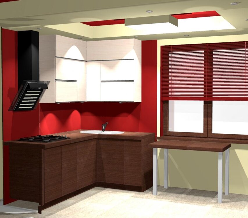

Yacek2000 05.01.2011 16:06 Zgłoś naruszenie Udostępnij Napisano 5 Stycznia 2011 (edytowane) Zaktualizowałem zdjęcia - dodałem zdjęcie ściany wraz z kominkiem. (adres strony podany powyżej przez Frugo100). Kuchnia nie jest ciemna, łatwiej ją zaprojektować. Poniżej projekt mojej kuchni. Edytowane 5 Stycznia 2011 przez Yacek2000 Cytuj Odnośnik do komentarza Udostępnij na innych stronach Więcej opcji udostępniania
